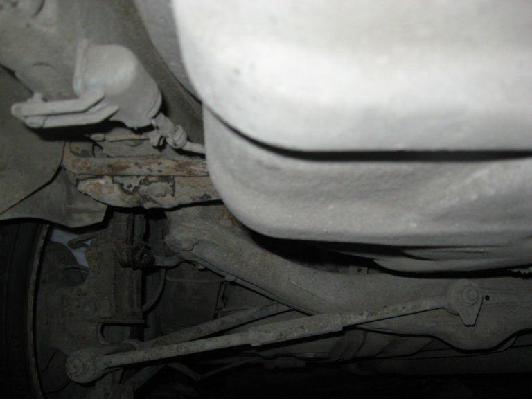

СообщениеДобавлено: Ср мар 11, 2009 11:52 pm
Сообщения: 3587
Машина: Карина Е. Японосборка
Двигатель: 4a-сток
Вот, то что есть на сейчас...

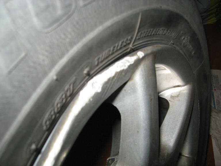

Добавлено спустя 2 минуты:
Гнустость крупно
Комментарий к файлу: Диск, место удара. Несильно, думаю выправить
Диск, место удара. Несильно, думаю выправить.jpg [ 111.58 КБ | Просмотров: 7800 ]

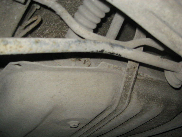

Комментарий к файлу: Развальная, вроде целая
Развальная, вроде целая.jpg [ 148.42 КБ | Просмотров: 7820 ]

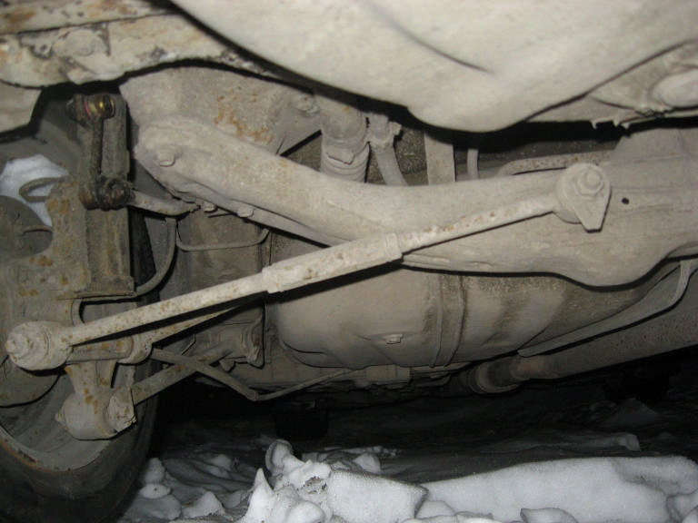

Комментарий к файлу: Хорошо видно гнутость
Хорошо видно гнутость.jpg [ 103.75 КБ | Просмотров: 7815 ]
Гнутая, крупно.jpg [ 123.2 КБ | Просмотров: 7800 ]
drive2.ru, Мне 35
