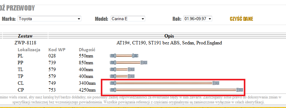

Вот узнал.Размеры реальны,может кто подсказать? :( Главное чтобы не оказались коротки. :cry:
Трубки ТС-1.PNG [ 50.02 КБ | Просмотров: 36715 ]
Последний раз редактировалось Сергей С@ныч Сб июн 04, 2011 2:01 pm, всего редактировалось 1 раз.
СообщениеДобавлено: Сб июн 04, 2011 12:38 pm
Сообщения: 3587
Машина: Карина Е. Японосборка
Двигатель: 4a-сток
Сергей С@ныч
Проще, надежней и дешевле купить просто трубки и штуцеров на рынке. Вальцевать на месте.

СообщениеДобавлено: Сб июн 04, 2011 2:07 pm
Это понятно. :( Нет у меня пока такой возможности. :cry: Есть возможность заказать готовые из меди. :(

Для Сергей С@ныч
Когда пришла пора замены магистралей не было времени на ожидане заказа экзиста. Прошелся по всем автомагизинам города и набрал необходимую длинну из разных размеров от 800 до 1200 мм. Брал наглаз и практически последнее в магазине. Обе магистрали срастил в двух местах. Длинну угадал с точностью до сантиметра (все уложилось в штатные места и ни одного лишнего заворота). По цене вроде прикидывал - как заказ в экзисте.
Отъездил уже тысяч двадцать
Так что можно и не заказывать, а просто пойти в магаз и купить трубки с муфточки дла сращивания. Длинна кстати похожа на табличную, но лучше перебдеть :)
Carina E, 4A-FE, механика, 93г, Хечбек совсем белый
СообщениеДобавлено: Вс июн 05, 2011 1:44 am
Накинь запас сантиметров по 20-30, сделаешь аккуратные петли в удобном месте.
СообщениеДобавлено: Вс июн 05, 2011 3:45 am
Спасибо за советы. :) Перетёрлись обе трубки разом,в том месте где изгиб,после которого трубки уходят под бак.Временно поставили куски шланга высокого давления на хомутах.Но шланги при торможении раздуваются,поэтому торможение не айс. :( Всё же думаю что лучше купить трубки,штуцера,развальцовщик,да заодно поменять и топливные трубки.Выйдет не дороже новых трубок с Экзиста. :) Кто-то может подсказать по топливным трубкам,диаметр и размеры штуцеров? :?
