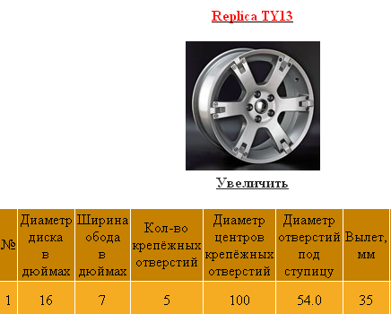

Купил летом вот такие диски от второго Авика
спереди норм.,сзади трет неслабо.Поставил новые стойки,пружины и проставки-пустая не достаёт,но два пасажира ссзади всё меняют.Можно конечно раскатать и резину на 195/50.Меня больше интересует насколько именно увеличивается нагрузка на ходовую??? а то может слить от греха?.Диски брал с нуля за 8 т.р.,проездил 3 месяца сост.идеал. за теже деньги уйдут.что посоветуете??!
diski.png [ 50.62 КБ | Просмотров: 7449 ]
Вылет близок к заводскому, поэтому нагрузка увеличится в основном из за ширины, но не настолько что бы сильно переживать.
И опять же из-за этой самой ширины диска 7", вылет 35 маловат для арок, если бы был 40-45 то с 205й резиной, подгибать ничего бы не пришлось.
* При ширине 6,5" с 195й резиной вылет 35-38 стоит идеально.
PS Это уже много раз говорилось в этой теме.
Добавлено спустя 11 минут 7 секунд:
http://carina-e.ru/viewtopic.php?p=179230#179230
и несколько постов вниз
