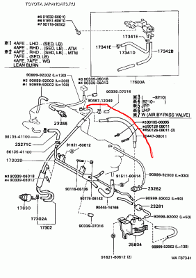

СообщениеДобавлено: Вт янв 27, 2009 4:04 pm
Сообщения: 1522
Откуда: СПб, Псков
diablo писал(а):
место такое есть.
Так, вот может на схеме покажешь, где оно конкретно?
Было:
Сейчас:
СообщениеДобавлено: Вт янв 27, 2009 4:16 pm
Сообщения: 3255
Откуда: Самый Север МО
вот тут один край нарисован. второй в воздуховод, его на картинке нет.
