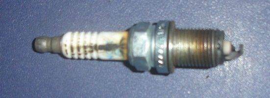

вот такая фигня приключилась, не могу найти ссылку где описывался это симптом.
Все началось постепенно, сначала подергивания небольшие. Потом вибрация сильная при разгоне от полутора до 2х тыщ оборотов, потом машина стала ехать рывками.
Уже и на подушку грешил заднюю и на сеточку в баке. Поставил старые свечи, всё пропало и только сейчас заметил пробой на изоляторе. Новые свечи зараза, 3 штуки только прошли
DSC01960.JPG [ 59.02 КБ | Просмотров: 5247 ]

на обычных свечах? которые стоят по 3 бакса, небыло никакого желания поменять их раньше?
Желание было, руки не доходили :? Новые в багажнике 8 тык прокатались...

На поставленых старых свеча таже история, пробивает 2й целиндр. Это из за провода так? Вечером попробую замениь на старый провод.

По моей свече так никто не ответил, из за чего это было?
СообщениеДобавлено: Вт ноя 17, 2009 9:37 pm
Сообщения: 1733
Myth
Не обязательно пробой, в смысле пробило но по грязи, относительно токопроводящей (ну она ж всякая бывает). Внутри свечника смотрел ? И еще - все такие или ...?
Провод на вид нормальный, но поставил другой, старый. Посмотрю как будет.
Главное чтобы не из за катушки

Сообщения: 7555
1. Провода и наконечники, и снаружи и внутри должны быть чистыми и обработанными.
Срей для проводов: http://carina-e.ru/viewtopic.php?t=446
2. Искра Пробивает по простейшему для себя пути, такое может случатся из-за неисправной свечи.
3. Свечи и провода нужно осматривать и проверять при первых сбоях в работе мотора.
На другой свече все повторилось.
Провода были чистые, обработаные.
И ещё вопрос, если эту свечи замочить в утенке и отмыть ( что было сделано) она ещё поработает или ей кирдык?

По опыту знаю что если глазурь фарфора отмываеться, т.е. это всего лишь гарь, а не пробой, потому как пробоем называется вообщето прожигание токопроводящего пути по поверхности (внутри) диэлектрика, в данном случае изолятора свечи. Простыми словами если отмоется без применения мех. воздействий то будет служить еще сколько положено, а вот если бы были вкрапления металла или сажи в саму глазурь, тогда фтопку.
Какой другой? Ты новые свечи поставил?!
Если те же , то выкинь их и поставь свечи проверенного качества.
СообщениеДобавлено: Ср ноя 18, 2009 12:26 pm
Сообщения: 1867
Машина: Toyota Sera
Старой, обычной двухконтактной. Поставил проверить, сначала пробоя не заметил даже.
Enakin писал(а):
ЗЫ: все равно дешевая, на платине наверное бы другой изолятор приколхозил
На верхней фотке как раз платина, прошла всего 3 тыщи.
СообщениеДобавлено: Ср ноя 18, 2009 12:36 pm
Сообщения: 7555
Возможно у тебя в наконечниках токопроводящая грязь.
