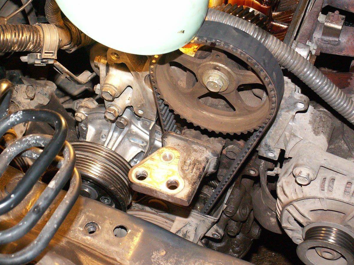

А вот на стока я подымал движку,чтоб снять шкив.Кстати в таком положении гайки откручиваются легко головкой.

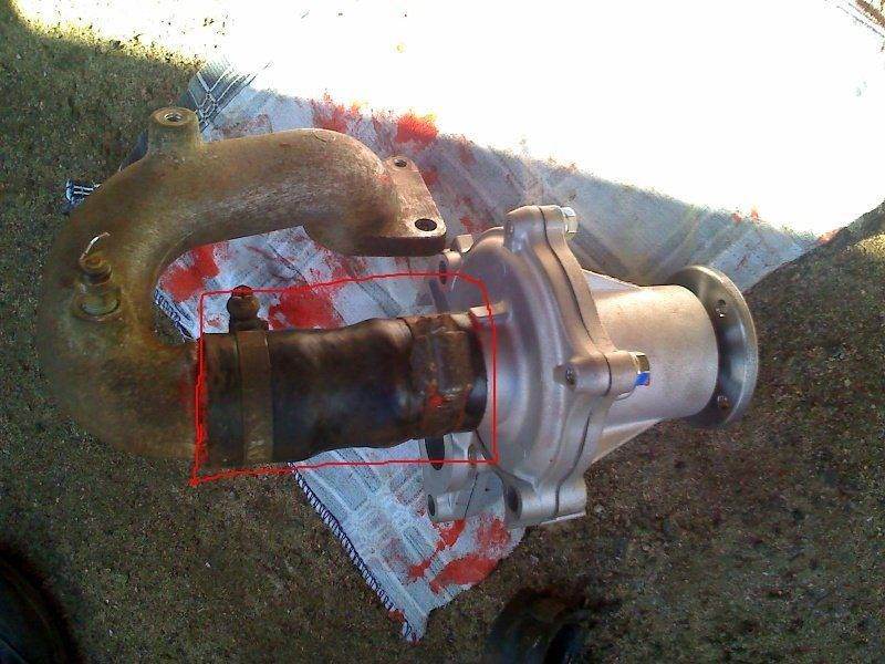

Комментарий к файлу: Я думал что у меня помпа потекла а всего лишь лопнул этот патрубок

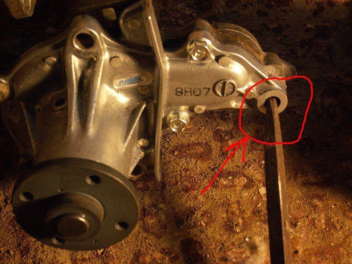

Комментарий к файлу: При замене главное не забыдь выковырять эту еле заметную прокладку

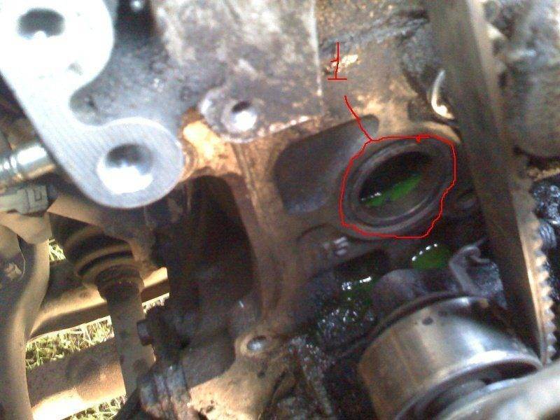

Доброго всем времени суток! Снял помпу и не могу понять как ставить уплотнительное колечко! паза никакого нет, стоит какая то металическая втулка. Ее надо доставать? Помогите советом!!!

СообщениеДобавлено: Сб окт 31, 2009 3:21 pm
Сообщения: 1084
юрик
ты полностью помпу снял, или крышку?

Сообщения: 33

СообщениеДобавлено: Сб окт 31, 2009 3:26 pm
Сообщения: 1084
юрик
ты старое уплотнительное кольцо которое в пазу ГБЦ находиться достал?

Сообщения: 33
Не было кольца. стоит мет. втулка. попробовал вытащить но не получается.

СообщениеДобавлено: Сб окт 31, 2009 3:34 pm
Сообщения: 1084
юрик
там никакой металической втулке вроде как. Мож сделать фото этой втулки?

Сообщения: 33
все разобрался . колечко было как деревянное и еле заметное, достал по частям

СообщениеДобавлено: Сб окт 31, 2009 3:45 pm
Сообщения: 1084
юрик
При установке колечко герметиком промаж чтоб не выскакивало.

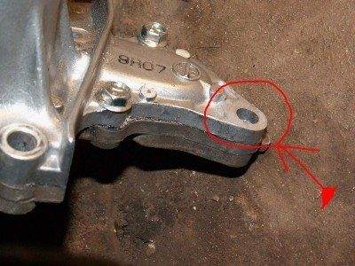

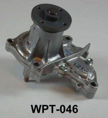

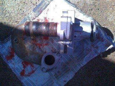

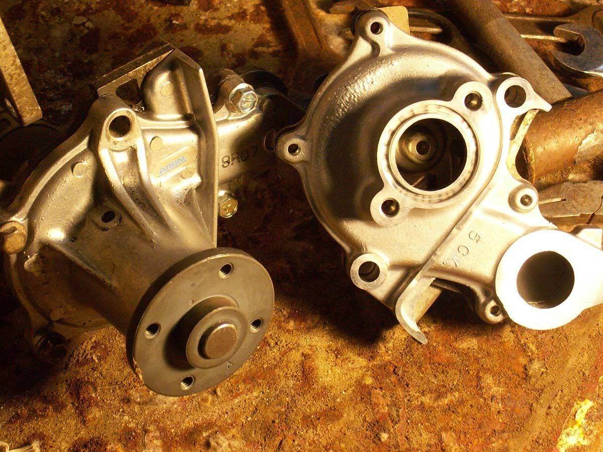

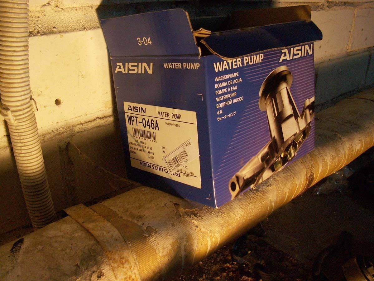

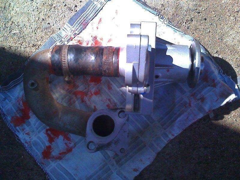

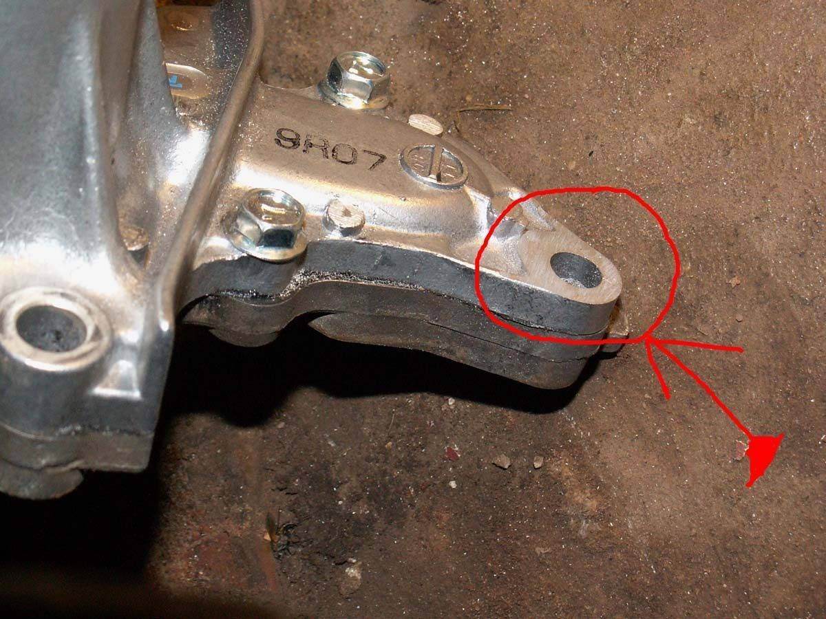

Помпа пришла Aisin - может и орегинал, как я тоже думал, но заказывать нужно по другому номеру. Пришло совсем не то что нужно, пришлось пильть, кроить, изголяться. Прилагаю фотки:
Комментарий к файлу: Сама помпа
2.jpg [ 20.41 КБ | Просмотров: 13545 ]
Комментарий к файлу: коробка
3.JPG [ 171.85 КБ | Просмотров: 13545 ]
Комментарий к файлу: обе части помпы
4.JPG [ 237.41 КБ | Просмотров: 13555 ]

СообщениеДобавлено: Пт ноя 06, 2009 9:34 pm

Комментарий к файлу: Уже спилил
7.JPG [ 186.12 КБ | Просмотров: 13527 ]
Комментарий к файлу: все установлено
9.JPG [ 260.76 КБ | Просмотров: 13551 ]
Комментарий к файлу: не тот патрубок что нужен
5.JPG [ 167.26 КБ | Просмотров: 13533 ]

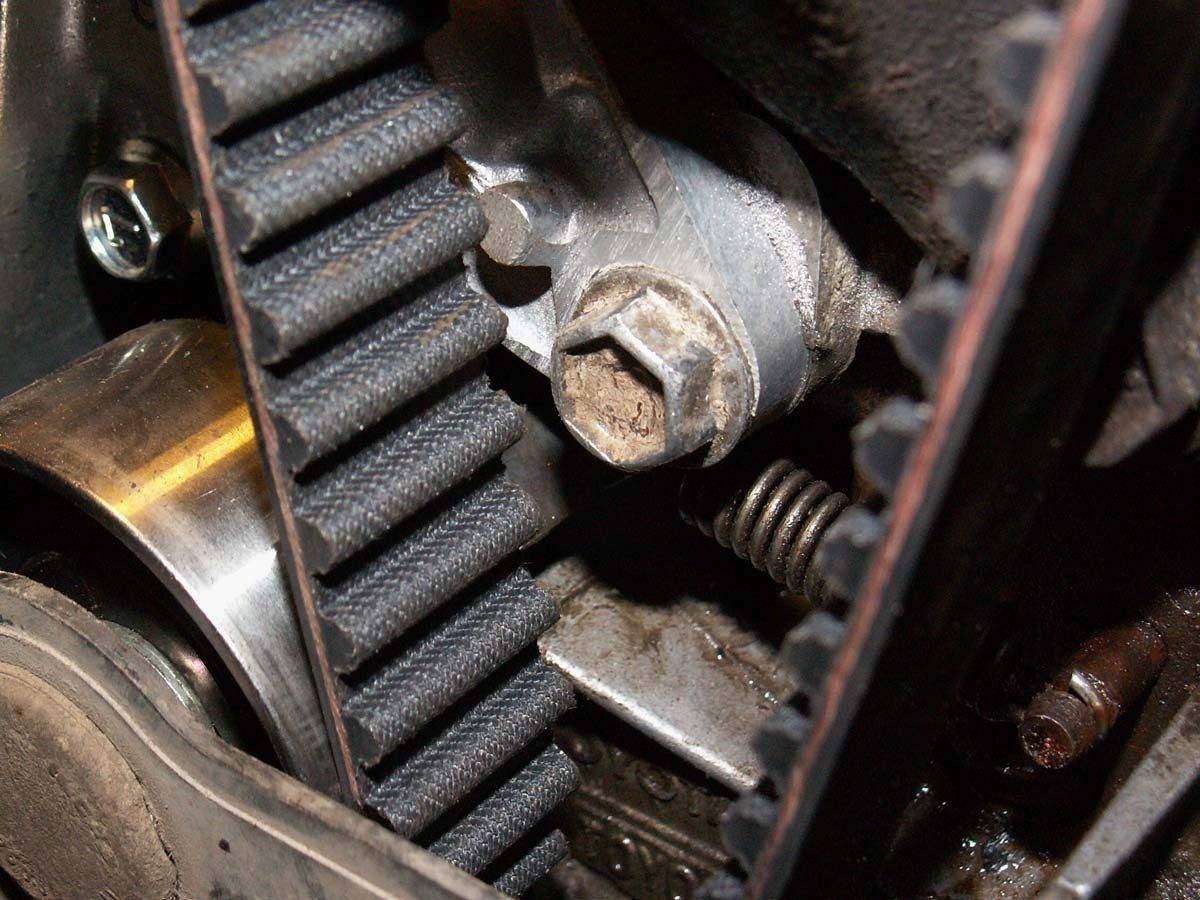

Комментарий к файлу: пришлось спиливать этот наплыв, иначе болт который сюда вкручивается задевает ГРМ
6.JPG [ 263.02 КБ | Просмотров: 13542 ]
Комментарий к файлу: Вот этот болт
8.JPG [ 171.8 КБ | Просмотров: 13527 ]

СообщениеДобавлено: Пт ноя 06, 2009 9:40 pm

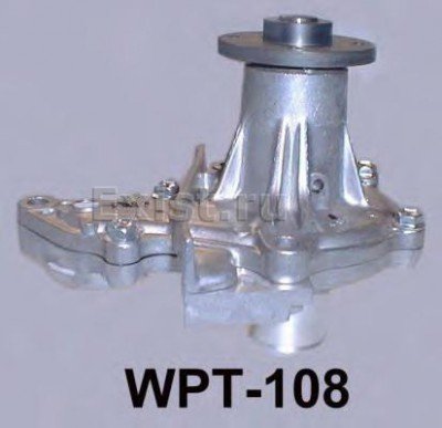

Номер помпы,которой заказывал? Чтоб другие знали!
СообщениеДобавлено: Пт ноя 06, 2009 9:53 pm
Сообщения: 621
Номер на коробке и фотке: "WPT-046"
Добавлено спустя 5 минут 53 секунды:
Наша помпа похоже с номером WPT-108
