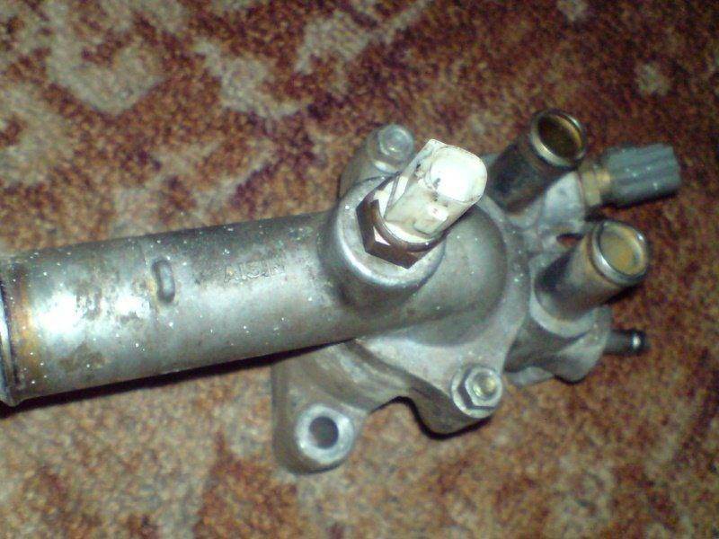

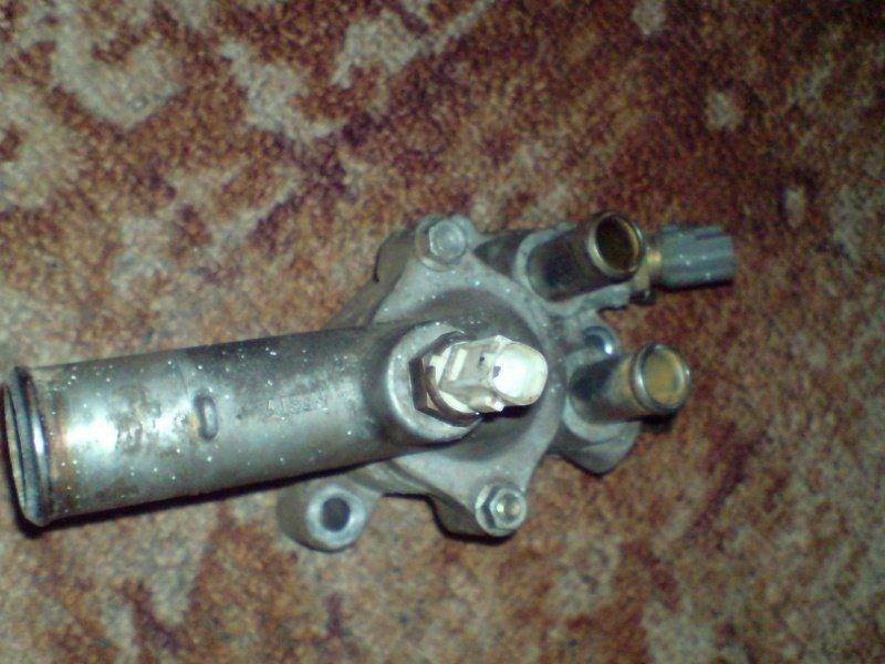

А может кто подскажет такому тупню как я, где смотреть в машине эту крышку термостата, где его точное месторасположение?? :) Буду очень признателен!!

СообщениеДобавлено: Ср янв 06, 2010 12:38 am
Вот такая фигня стоит под трамблером. С двумя болтиками и есть крышка термостата :)
DSC00724 (1).JPG [ 191.13 КБ | Просмотров: 7479 ]
DSC00725 (1).JPG [ 187.57 КБ | Просмотров: 7484 ]

да она самая

Вон оно че!!! Я канечно догадывался, но были сомнения :) . Огромное спасибо, без помощи я бы не обошелся!
