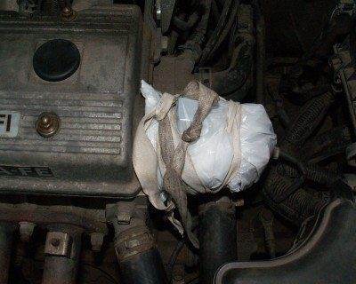

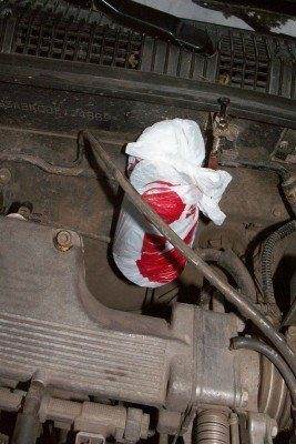

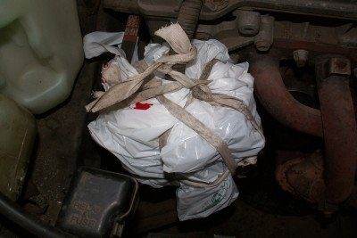

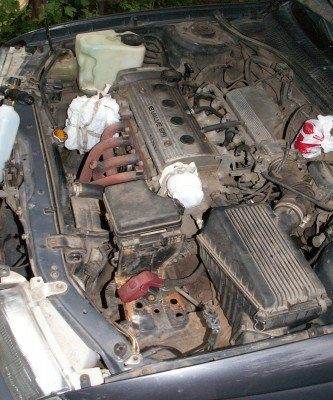

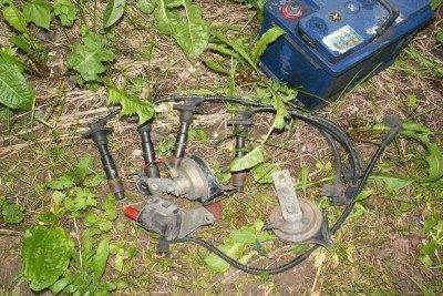

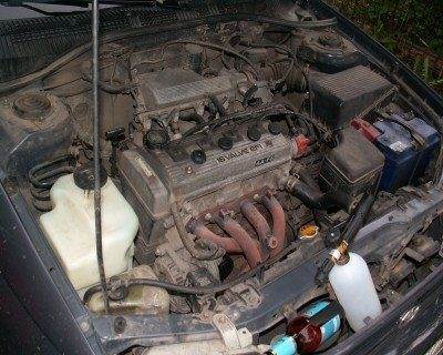

СообщениеДобавлено: Вт июн 16, 2009 9:44 am
Сообщения: 621

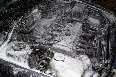

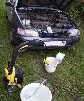

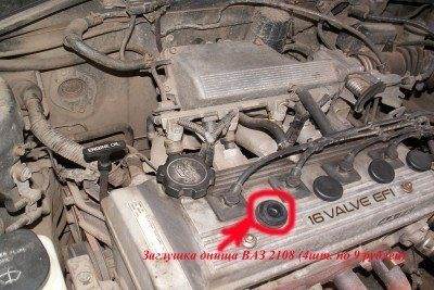

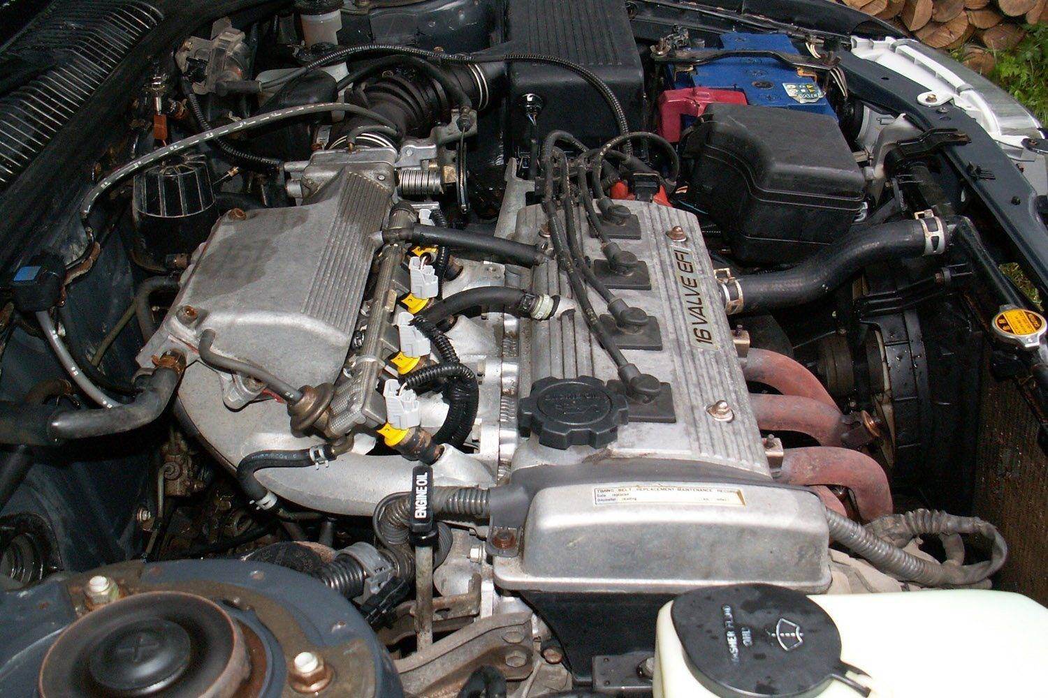

Отчет о мойке двигателя :) Буду краток, на фотках все видно. Мыл керхером К5.20 + пена бесконтактная (наносил 2 раза, разбавил 1:1, но можно не разбавлять )
Запарился вставлять фотки, нет ни какой логики :x
Все закончил отчитываться :D :D :D
Завелся без проблем, но плавали обороты до полного прогрева, затем все ок., я думаю, что это было связано с тем что я отсоединял аккумулятор на длительное время (более чем на 15 мин)

Комментарий к файлу: заматываем гену
9.JPG [ 293.94 КБ | Просмотров: 7036 ]
Комментарий к файлу: заматываем сигналку
8.JPG [ 293.43 КБ | Просмотров: 7034 ]
Комментарий к файлу: заматываем трамблер
7.JPG [ 353.7 КБ | Просмотров: 7036 ]

Комментарий к файлу: все заматываем
6.JPG [ 374.23 КБ | Просмотров: 7055 ]
Комментарий к файлу: Снял провода, акум., бибикалки
5.JPG [ 429.62 КБ | Просмотров: 7041 ]
