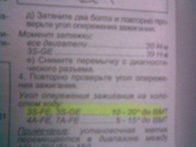

И лично себе делал и друзьям,пока ездят благодарят,никто не сгорел.Моя правда тройка 75 года ушла на заслуженный отдых,но двигатель то ни при чем-кузов...А учебники почитать конечно можно,но смысл то какой-я предмета спора тут не вижу,вы мне про теорию пишете- как будто я утверждаю,что бензин не горит или земля имеет форму чемодана.А между тем вот тут в букваре указан угол опережения без перемычки на холостом ходу 10-20 градусов,у меня 17,так где тут инакомыслие? Например на Карине совсем недавно делал,и так и этак.Конечно,чуть позже-на запуск просто удивительна,до ключа дотронулся,двигатель уже работает. Но расход больше,вальяжность,если не сказать вялость.Ну так и пришел опытным путем к тому что сейчас.Практически по сервисной метке и получилось.А это и есть 17 градусов.Но приборов нет,точнее сказать не могу...А теорию я итак помню,чего воду в ступе молоть...
03062009.jpg [ 152.02 КБ | Просмотров: 3406 ]
ГДЕ ты увидел это число "17 градусов", если у тебя НЕТ ПРИБОРОВ? Откуда ты знаешь истинное значение НАЧАЛЬНОГО угла опережения зажигания? Ты хоть чуть-чуть понимаешь истинный СМЫСЛ того диапазона значений угла, который в букваре приведён как "со снятой перемычкой"? Ты не врубаешься, похоже, что это не ДОПУСК, а границы, в которых электронный блок управления ИЗМЕНЯЕТ угол зажигания при правильной его НАЧАЛЬНОЙ установке (с перемычкой) для регулирования холостого хода!
Устанавливать же базисный отсчётный угол надо СТРОГО в указанное значение, допуск там весьма жёсткий, не более одного градуса для большинства моторов, не более трёх градусов в случае неприхотливой к начальной юстировке системы управления двигателем!!!
А теорию ты не помнишь и сути процессов не понимаешь... Не сбивай людей с толку, пожалуйста!
Для того чтобы на любом ДВС выставить угол опережения зажигания,по сути нужны только глаза,а приборы только средства для большей точности.Ты похоже слишком далеко от земли оторвался,фразы из учебников или как в учебнике,я то по простому пишу.А главное-то что есть на практике,не больше,и не придумал ничего.Не претендую я на приз зрительских симпатии.Но и двигатель никому еще не запорол,скорее наоборот.А себе уж тем более!
Ребята,моей Каринки больше нет.Разбил в хлам,но жизнь и здоровье ОНА нам спасла. Читайте,что пишет BESO,если он еще здесь. Всем огромный привет и со всеми праздиками которые были и обязательно БУДУТ.И берегите свои Карины!
СообщениеДобавлено: Ср июн 03, 2009 7:49 pm
Ты по-простому пишешь чушь, а я по-научному (чтобы ОБЩЕДОСТУПНОЙ терминологией пользоваться и разночтений по максимуму исключить) рассказываю правильные вещи. Насчёт "от земли оторвался" - эт ты ляпну, не подумав. Ятак подозреваю ,что и построил и настроил я моторов в жизни поболее, чем ты. Хотя бы потому, что моторы свои гоночные я для участия в ралли делал сам.
Ты меньше околесицу неси про "страшенный разрыв между теоретиками и практиками", а лучше расскажи, как именно ты без приборов глазами на своей машине увидел ,что момент зажигания опережает верхнюю мёртвую точку на 17 градусов поворота коленчатого вала. И ещё скажи, в каком режиме работы двигателя ты эти 17 градусов получил.
Вот тогда и можно будет твой практический опы обсуждать и критиковать его оторванность от накопленного мировым сообществм знания про моторостроение. А пока что - пустой звон.
ЗЫ: "фразы как учебниках" - этому ещё учиться надо, и долго. Чтобы других учить, знания передавать. А не ахинею и бред.
Я же тебе выше написал, углы опережения! Твоя ошибка в том что ты для начальной установки (я сейчас молчу про стробоскоп который стоит 400р) берешь углы которые приведены не для регулировки, а для косвенного контроля, перед тем местом что ты выложил в книге написано (говорю своими словами): что бы исключить вмешательство блока управления во время регулировки зажигания необходимо перемкнуть в диагностическом разьеме (Бесо выше писал какие) контакты, после этого электроника не будет сдвигать угол опережения и ты задаешь УОЗ 8-12гр. А когда перемычку между контактами убираешь ЭБУ начинает корректировать УОЗ в зависимости от нескольких факторов и именно в этих условиях УОЗ в норме от 10 до 20.
Ты же выложил фотку из книги, почитай ее же внимательней!
В наших ТАЗАХ, с трамблерами проще центробежный и вукуумный регулятор. Там я и сам на слух ставил, но здесь это не прокатит.
