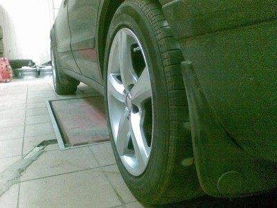

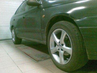

вот такие сегодня поставил... :roll:

krust78
а вылет какой? не погорячился?
СообщениеДобавлено: Ср май 13, 2009 10:12 pm
Зарегистрирован: Вт мар 03, 2009 12:03 pm
Сообщения: 392
ET 38.... немного многовато конечно.... надо бы 50ый профиль поставить

диски Alessio Super 5Х100 7.5 ET 38
резина Bridgestone Turanza 205/55 R16
