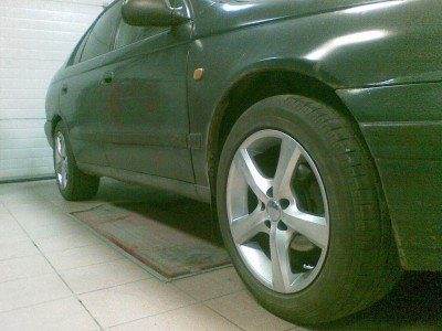

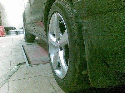

Сообщения: 392
вот такие сегодня поставил... :roll:

krust78
а вылет какой? не погорячился?

Сообщения: 392
ET 38.... немного многовато конечно.... надо бы 50ый профиль поставить

Сообщения: 392
диски Alessio Super 5Х100 7.5 ET 38
резина Bridgestone Turanza 205/55 R16

Зарегистрирован: Вт мар 03, 2009 12:03 pm
Сообщения: 392
Блин... пришлось сегодня подрезать задние крылышки... :roll:
