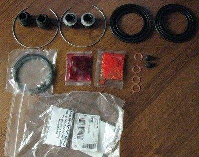

Никита
да:
установка.JPG [ 194.62 КБ | Просмотров: 12105 ]
Комплект.JPG [ 184.86 КБ | Просмотров: 12152 ]
СообщениеДобавлено: Чт май 21, 2009 10:14 am
Сообщения: 1775
Репутация: 62 [ ? ]
а рем комплеты и скобы одинаковые что на 25 что на 28 суппорт???
Добавлено спустя 4 минуты 14 секунд:
я так понял что один ремкомплект идет на два суппорта???
Я покупал ремкомплект, у меня эти самые резинки с железным ободком не влезли в направляющую, пришлось старые ставить. Значит все даки разные.
Помойму там алюминиевый ободок
Так и должно быть,тяжело они туда забиваются(видимо чтоб не выскакивали.Кстати,старые,я выковыривал дольше). Я для этого трубку-ключ по диаметру окантовки подобрал и все нормально забилось
Они ставяться с большим усилием, скорее даже запресовываются.

Frant писал(а):
У меня тоже не подошли резинки с железным ободком,не влезли. А родные резинки без него,похоже просто в скобу вставляются. А забить их,при разнице размера в милиметр нет никакой возможности

А вы старые металлические оправки вынули из скобы ?
СообщениеДобавлено: Пн май 25, 2009 1:43 pm
Сообщения: 1775
Репутация: 62 [ ? ]
у меня вот тоже,только что посмотрел,резинки направляющих не влазят в отверстие,но алюминивой оконтовки нет!!!Или может быть она вутри осталась???
3S-GTE МКПП,4WD!!!
СообщениеДобавлено: Пн май 25, 2009 2:08 pm
Нету у меня ничего в скобе,это точно. И резинки новые видел вживую на свой суппорт,они без железок. Так что скобы разные бывают как и суппорта...
как это без железок? а как они держаться будут? Подозреваю,что ты чо-то напутал,или какой-нить "левайс" видел......или мы про разные вещи говорим.....
У меня на машине "родные" ещё стоЯт. Тоже без железок.
СообщениеДобавлено: Вт май 26, 2009 6:27 am
И в ремкомплекте оригинальном на мою машину тоже без железок видел. Но взял с железками,не оригинал. Не подошел...
Добавлено спустя 4 минуты 21 секунду:
Подозреваю что на клей сажаются. Уж больно крепко сидят.

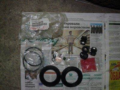

СообщениеДобавлено: Пт май 29, 2009 2:24 pm
Зарегистрирован: Пт апр 10, 2009 6:20 pm
Сообщения: 540
Откуда: Запад Москвы
Пётр
Я так понимаю что это ремкомплект на суппорт с одним цилиндром (по классификации букваря легион дата) На экзисте номерок с пакета, что на твоей фото выдает 4 производителей Seinsa, Pitwork, Daihatsu, Toyota чего посоветуете заказать? (если не брать в расчет Тойота) :)
Что интересно у одного и того же производителя 3 цены на один и тот же артикул.

Господа, помогите разобраться с ремкомплектом суппорта. В букваре ничего не пишут на счет номеров суппортов а я так понимаю они есть 25 и 28. Так кто есть ху? 25 это с одним цилиндром, а 28 с двумя, или они оба с одним?
у тебя 25
это означает диаметр тормозного диска,на 2-ух литровых идут 28

Никита
А ремкомплект одинаковый или разные? У Петра на фотке 04479-20170.

СообщениеДобавлено: Вт июн 02, 2009 1:23 pm
Сообщения: 1867
Машина: Toyota Sera
Это так каежться, расколупай, железка заподлецо сидит, тоже не сразу заметил.
Когда менял, немного подпилил и акуратно забивал эту железку, вошла как родная :)

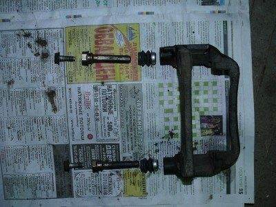

Купил сегодня рем комплект суппорта. Хочу сам заменить резинки. Подскажите последовательность снятия что чем смазывать и установки.
