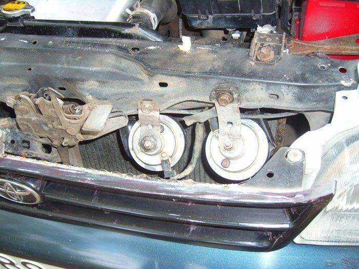

Машина: CALDINA GT T
Двигатель: 3SGTE
у меня вообще сгорели оба клаксона,я не долго думая купил от волги да поставил,орут не хуже родных правда в размере чуток поболее :D (цена вопроса 250 р.)
skakurin писал(а):
а зачем 2 бибикалки стоит у меня? или у всех так?
затем что один клаксон выдаёт высокую тональность а второй низкую :wink:
Добавлено спустя 10 минут 18 секунд:
вот так они у меня выглядят :)
PIC_0064.JPG [ 135.11 КБ | Просмотров: 2193 ]
Carina E 4afe LB AT190 лифт бэк GLI ,МКПП(г.в. 1994)со слезами на глазах продана любимица :(
СообщениеДобавлено: Чт май 28, 2009 10:01 pm
Зарегистрирован: Вт мар 25, 2008 8:49 pm
Сообщения: 146
Откуда: Выборг
две для того, чтобы все организмы слышали, а не только люди... Они выдают звук разной частоты. Например слух кошки или собаки очень отличается по восприимчивости к частотам, которые слышим мы.
