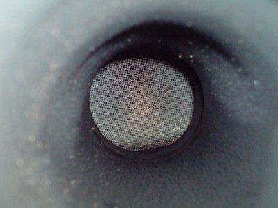

А интересно,может ли катализатор остаться живым за 16лет и 450тыс*км пробега? Когда снимал рейку снял катализатор,и тряс его и внутрь заглядывал,и ничего криминального не обнаружил. Неужели рабочий?
Комментарий к файлу: Это он изнутри
Катализатор.JPG [ 157.81 КБ | Просмотров: 4135 ]
СообщениеДобавлено: Вт май 26, 2009 6:45 am
Сообщения: 1225
проткнуть его ломом и все дела
пусто пусто
СообщениеДобавлено: Вт май 26, 2009 7:00 am
Руки повырывал бы таким мастерам:)
Катализатор.JPG [ 157.81 КБ | Просмотров: 4107 ]
