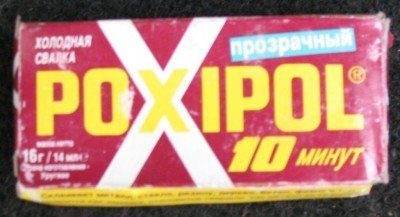

kostolom писал(а):
а что это за зверь
Двухкомпонентный твердый клей...
СообщениеДобавлено: Сб май 23, 2009 5:37 pm
Зарегистрирован: Вс янв 11, 2009 12:48 am
Сообщения: 77
Откуда: Чебоксары
kostolom
Вот она палочка-выручалочка
IMG_6331.JPG [ 80.22 КБ | Просмотров: 6140 ]

Да Alex11 это он... тока я непрозрачным делал.. вроде не течет..
