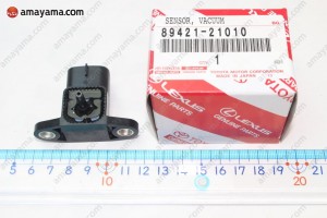

Что-то ты, Лев, путаешь :)
Правильный МАП будет такой - http://toyota.japancats.ru/scheme.asp?m ... d=4E401706
Деталь 89421, SENSOR ASSY, VACUUM (FOR E.F.I.)

СообщениеДобавлено: Пн май 18, 2009 1:35 pm
Это отдельно стоящий, есть такой, кстати, а вот трубки к нему последовательно крепятся или как вставишь?? Ибо я ставил на угад куда интуици подсказала по изгибам. А что тогда в коллектор вкручено? На него трубки попадают с одноконтурного клапана и далее идут на топливную рампу?? и то что у меня стоит на ОЖ туда трубки приходят от колектора 2 штуки.

СообщениеДобавлено: Пн май 18, 2009 1:36 pm
На моем МАП-сенсоре одна трубка, не думаю, что у тебя другой.
