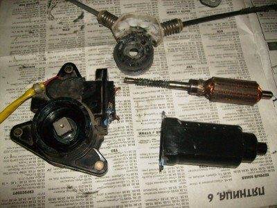

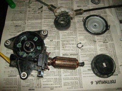

тут разбирал электростеклоподъемник денсовский,вниз нормально опускает,вверх с напрягом,и какие то звуки нездоровые,ну решил его разобрать и смазать,не понравился ход статора вдоль оси мне показался большеватый,поэтому подложил с верхнего конца шайбочку под ось статора,звук пропал и поднимать стал лучше,может кому пригодяться фотки разобранного,описывать в подробностях процесс разборки я думаю не стоит,все просто верхняя и нижняя крышка держаться на усиках,которые просто отгибаються,большая шестеренка на валу держиться на стопорном кольце,движок двумя болтиками крепиться,ротор смазал в местах под втулки,там их три и шестерни с бобиной и тросами,советую еще при установке корпуса двигателя посадить на герметик,чтобы влага туда не попадала
еще
еще
еще

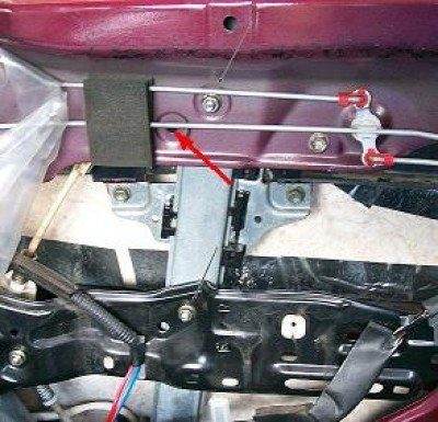

Кстати, никто не пробовал закрепить стекло в закрытом положени?
Мне пришлось болтик легонько вкрутить(на рис. стрелка, рисунок позаимствовал :? )

Здрасьте всем.
Просьба!!
расскажите как можно опустить стекло чтоб было видно те самые два болта, которые крепят стекло к средней направляющей???
порвался тросик но чтоб все отремонтировать нужно направляющую снять с механизмом!,
(рис тоже позаимствовал)
так вот здесь видно три болта крепления направлящей и два болта крепления стекла, а я не могу опустить стекло :(
t_58322319_153.jpg [ 52.75 КБ | Просмотров: 10797 ]

artidjoli писал(а):
опустить стекло
Надо снять два болта которые указаны на фотке и тада стегло у тя упадет вниз! :) Имею ввиду те котрые расположенные ниже отмеченныз тобой. Хотел вставить и обозначить, но шота не получается прикрепить фото.

Откуда: Ростов н/Д
в том то и дело, не могу стекло опустить, оно застряло в верхнем положениии и соответственно не вижу эти два болта, стекло как приклеенное стоит и вниз по направляющей не движется

artidjoli
с двух сторон голыми руками его возьми и расшевели. так же мучался

Подлезть к этим болтам снизу с помощью накидного ключа.....

открутил все болты и гайки, что нужно было, но подъемник в верхней точке стоит мертво и сниматься не хочет, стекло в верхнем положении, и опускаться нивкакую не хочет, но болты , что его держат я всё-таки открутил. что там может мешать? не могу снять(
