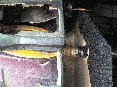

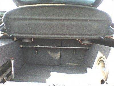

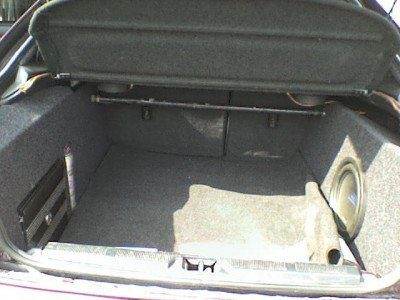

ну вот добрался я до своего аппарата,обещанные фотки,короче технология,по которой делал я,купил распорку,которая с регулировкой посередине,не помню от чего точно,но могут разные призводители клепать для одной машины,обрезал трубки болгаркой,как на фото,и отрезал от трубок шпильки в них вваренные,купил еще одну гйку от ступицы таза,не помню от какого,но они разные,правая и левая резьба,надо по шпильке смотреть,она понадобиться для распирания по дехе трубы,находим ту самую трубу,у меня из нержавейки навроде,оставшиеся отрезанные части пойдут на чашки,расстояния между шпильками опороного не вписываються в часть от распорки,поэтому можно сделать так,под одну шпильку сверлим отверстие в части от распорки,а на остальные шпильки надеваем шайбы или что то типо того,короче может непонятно объяснил,но из фоток думаю поймете,гайки под шпильки опороного придеться перевернуть,или найти новые,про шпильки от труб,которые отпиливали,они пойдут на трубу,с одной стороны шпилька с гайкой вставляеться в трубу,с другой стороны шпилька и две гайки,это надо,чтобы трубу по дехе распереть,между чашками,так сделанно,чтобы сохранить функциональность багажника лифтбека,снимаеться за две минуты,к стати в обивках придеться делать отверстия под трубу,у меня обшив нет,с одной стороны саб стелс,с другой фпальшпанель под усилители
Комментарий к файлу: фото из салона,правая задняя стойка
DSC00922.JPG [ 59.7 КБ | Просмотров: 10021 ]
Комментарий к файлу: левая сторона,распорная шпилька с двумя гайками
DSC00920.JPG [ 61.03 КБ | Просмотров: 10020 ]
Комментарий к файлу: способ крепления
DSC00923.JPG [ 67.06 КБ | Просмотров: 10022 ]

да я уж забыл,зима все таки,пока на зимней тошню :D ,жалко на ней вваливать,да и дороги катакомбы,перейду на летнюю,потестю с распоркой и без нее,потом отпишусь,просто я,когда ее ставил,специально не испытывал,ездил себе спокойно,вот и привык,вообще по логике должно работать,так как в лифте чашки в хождении вообще ничем не ограниченны,в седане хоть полка жесткость придает

а смысл,ее же не видно,завтра специально для тебя сфоткаю через пятую дверь,максимум,что можно сделать это покрасить цивильно еще раз,там же только одну трубу,которая между чашек видно

вот сейчас передняя красиво выглядит,на счет задней,часть между чашками можно снять,не разбирая пол салона,по фотке плохо видно,но навроде можно

для МАКСИМКИ,самое большее,что можно сделать,это покрасить цивильно,весь колхоз спрятан от посторонних глаз :wink:
