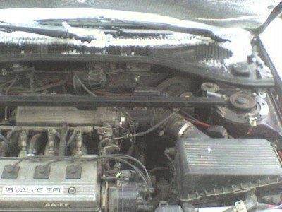

может конечно с эстетической точки зрения не очень,но за 400 ре это не имеет значения,функцию я думаю выполняет не хуже ваших :wink: ,да и по массе разница не очень большая
DSC00801.JPG [ 40.44 КБ | Просмотров: 18047 ]

Сообщения: 1035
Откуда: 178
Репутация: 53 [ ? ]
Машина: Toyota
Двигатель: 3S
такая?
растяжка 2.jpg [ 44.37 КБ | Просмотров: 18059 ]

Pininforino
Купил в Дубне. Но в Москве цена не особо выше будет.... В "Планета железяка" я думаю, что точно есть. Находится он между Осташковским и Алтуфьевским шоссе на внешней стороне. Правда там цены не особо низкие))))
kostolom
Можешь фотку задней распорки кинуть?
Engine08
Именно такая :)

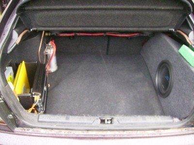

Сообщения: 2024
Откуда: серов
чтобы конструкцию понять,только через два дня,так как работаю до 9 вечера,не видно нифига будет,если фотать,так для затравки фотка,если присмотреться,то видно,что провода примотанны к растяжке,но это старая фотка,сейчас там все прилично,то есть без проводов
Комментарий к файлу: передняя
DSC00801.JPG [ 40.44 КБ | Просмотров: 18065 ]
Комментарий к файлу: задняя
P9130077.JPG [ 125.41 КБ | Просмотров: 18085 ]

СообщениеДобавлено: Пн май 04, 2009 8:50 pm
Сообщения: 2024
Откуда: серов
к стати по мне тазовская на передок в стоке не айс,потому,как площадки на растяжке на плоскость чашки не совсем ровно ложаться и мне приходилось гнуть трубу,она еще в капот упиралась потом,походу такая как на фотке Engine08,поэтому я и переделывал
Олег писал(а):
А можешь сфоткать как она крепится??? Я заинтересовался
говорю через два дня,с разъяснениями,от чего только не помню,но тоже с переднего привода
