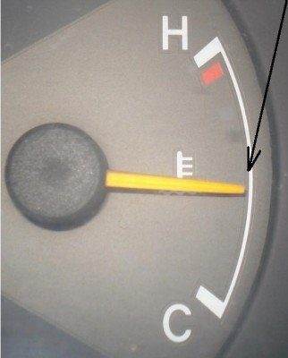

блин а у меня температура на прогретом вот такая (см. фото) отмечена стрелкой, мож тоже термостат заменить? уже заменен радиатор, помпа, датчик ОЖ и пропеллера. сколько этот термостат стоит и можно ли его проверить? или лучше сразу новый воткнуть?

СообщениеДобавлено: Вт июн 23, 2009 1:10 am
норальная рабочая температура) пару милиметров и включится вентилятор)

СообщениеДобавлено: Вт июн 23, 2009 1:17 am
Сообщения: 974
так это нормальная температура или стоит задуматься о замене?

СообщениеДобавлено: Вт июн 23, 2009 1:21 am
Lex@84
это что ни наесть нормальная температура.

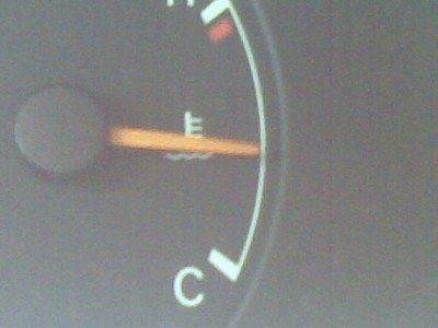

Мужики,подскажите пора термостат менять?Или это нормально?
Ещё заметил,при работе печки,очень медленно уходит антифриз.

СообщениеДобавлено: Вт окт 06, 2009 4:34 pm
Сообщения: 3061
куда он должен уходить ?
