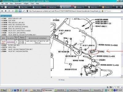

У нас в россии всегда так будет. :wink: Кстати sedoy2000 может ты знаешь каким макаром этот вакуумник работает, подключен он вторым шланчиком кудато в салон, особо пока не разбиралси времени нет просто интересно стало, т.к. если туда идет шланчик значит там гдето есть датчик. О как сказал. :wink:

Enakin, с этим пока не разбирался - не требовалось. Знаю что это клапан, а вторая трубка не в салон, а на адсорбер идет. Впрочем лучше у вольдемарика спроси. У него проблемы какие-то были... он популярно объяснит. :)
:shock:
Это термопневмо клапан, открываеться при температуре примерно 55 градусов, закрываеться при 35. Трубочка приходит из адсорбера, уходит в БДЗ. Ни в какой салон не идет, если конечно это не тюнинг токсикомана:)
При горяем двигателм можно продуть этот клапан, для профилактики.

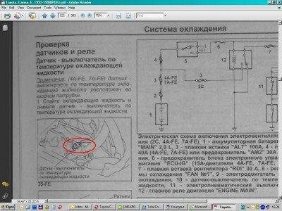

Вообщем я вчерась тож сдернул фишку датчика температуры, когда обороты ХХ начали плавать. Усе так же как у djv ХХ четко 750. Надел-опять 25 (в рифму). При этом стрелка на приборкке показывала температуру, Чек горел, фишку на место-Чек потух. Вывод наверное такой, датчик ОЖ тут не приделах, ибо при отсутствии сигнала с ДОЖ включается обходная программа и сбавляет обороты дабы не перегрет. мотор. ИМХО Датчик 83420.
Вывод неверный :)
Абисняю.
Когда фишка сдернута действительно загорается Чек (авария датчика ОЖ) и включается обходная программа, по которой температура ОЖ принимается равной 80 градусам, т.е. температуре прогретого двигателя, под которую и рассчитывается впрыск и держатся обороты. Поскольку цифра 80 стабильная, значит впрыск и обороты тоже стабильные.
Плавание оборотов с накинутой на датчик ОЖ фишкой в этом случае говорит о том, что в цепи датчика изменяется во времени сопротивление, причем в сторону увеличения (более холодного значения). Изменение сопротивления в меньшую сторону (более горячую) к плаванию оборотов приводить не должно, поскольку дополнительный впрыск на прогрев двигателя выше 80 градусов отключается вовсе. В принципе впрыск что для 80, что для 100 градусов, одинаковый.
Сопротивление же в цепи датчика может плавать либо по причине глючного датчика, либо по причине плохого контакта в фишке, возможно просто окислившегося, либо в надломе проводов. Поэтому прежде чем покупать новый датчик убедитесь что с контактами и проводкой все в порядке.
Так что правильный вывод в данной ситуации - проблемы именно в линии датчика ОЖ.
Дополнительно.
Обходная программа от перегрева двигателя не страхуется :)
Показометр температуры работает от другого датчика, поэтому снятие фишки с датчика ОЖ на мозги на показометре не отражается :)

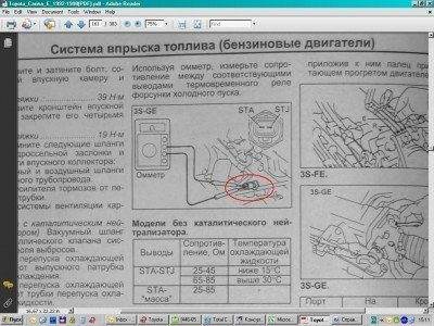

Вообщем пошукал я букварь и походу дела ошибся датчиком :? . Это было термовременное реле :?: форсунки :?: холодного пуска. Вот с него то я фишку и сдергивал. У кого какие идеи ? Только букварь пишет что это для 3С-ЖЕ ??? А почему экзист в этом месте, где стоит это реле показывает ДОЖ для меня загадка, навероне трабл экзиста. Букварь тоже странный, я понял что у меня ДОЖ находиться на дне радиатора, но там надпись про 3С-ФЕ. Найду проверю, со снятием фишки.
