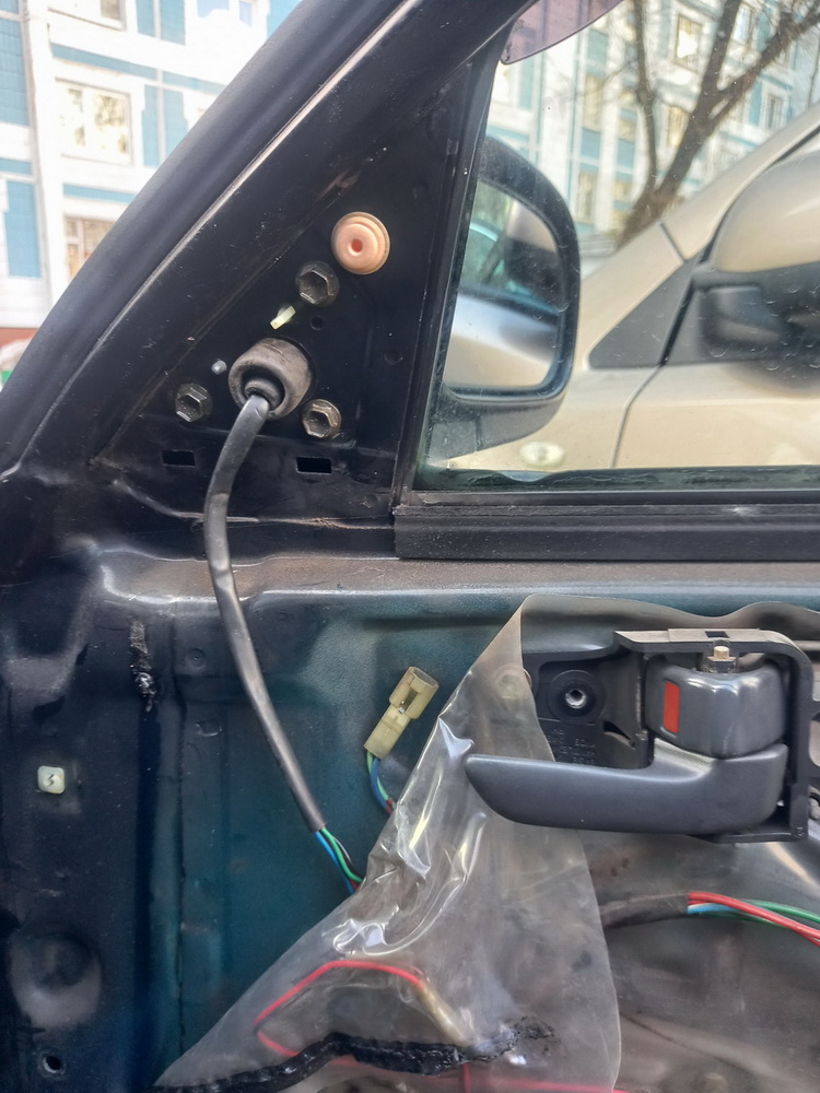

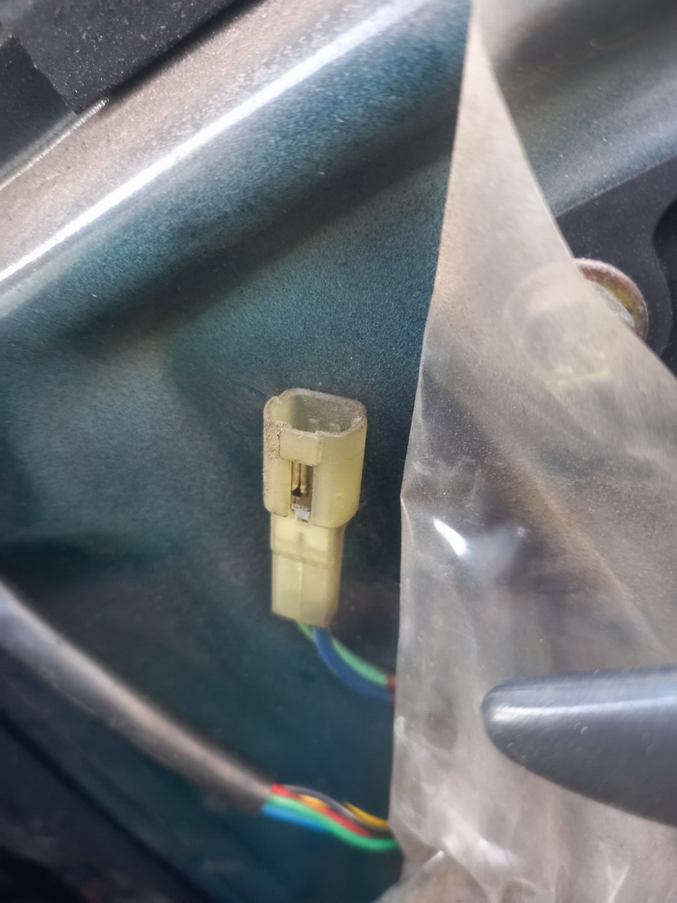

Сегодня при попытке заменить зеркало обнаружил на внутренней части двери никуда не запитанную фишку. Куда и для чего она может быть нужна? Это проводки на пищалки? Если у меня есть такая фишка штатно, значит где то стоит и кроссовер? Может и не надо пристраивать новый?
Простыми словами на пищалку в уголке? Подскажи, если не трудно. Давно ставил новые динамики. Пищалки в уголках уже стояли. Я их просто запараллелил на основные динамики. Наверное это не правильно. Может кто подскажет какие разъемы стоят штатно на пищалки. Купить и штатно присоединить к имеющимся разъемам. Как искать + и - в акустике и что будет если неправильно присоединить?

Олег привет! Это разьем на высокочастотный динамик, думаю что проще будет приобрести и установить похожий разьем, чем искать оригинальную ответную часть... :)

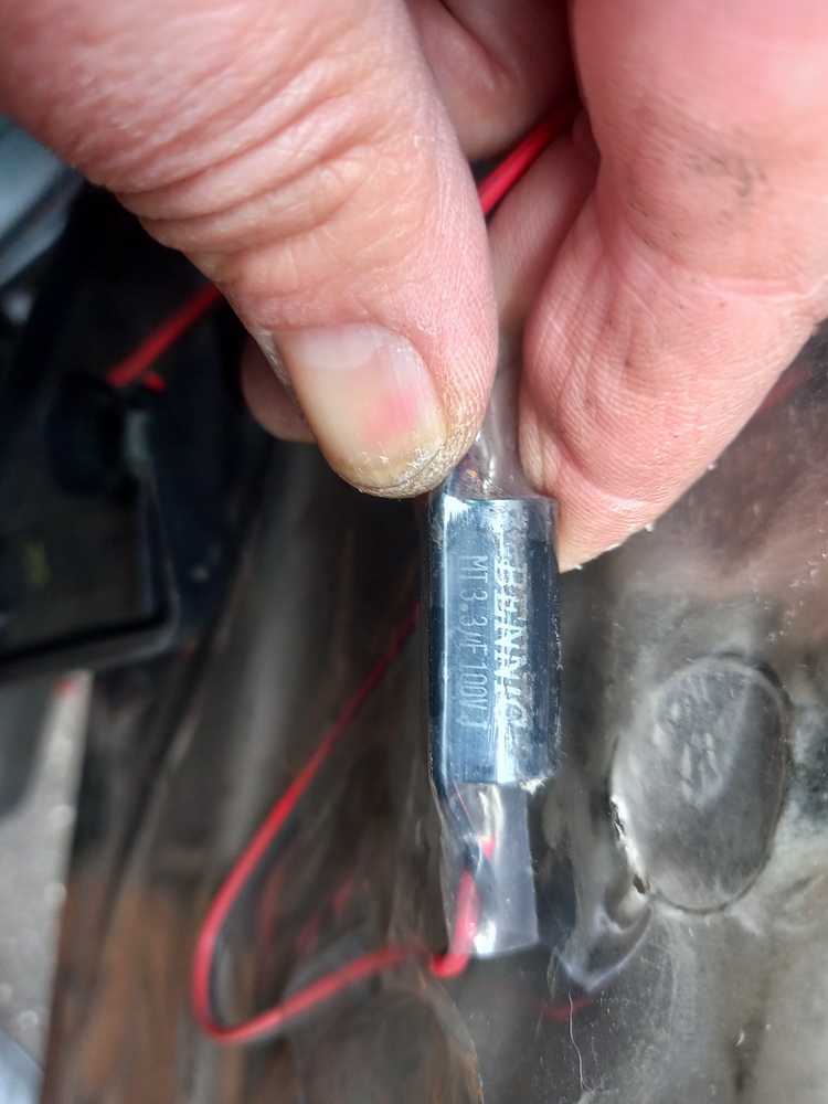

СообщениеДобавлено: Вт апр 07, 2026 3:13 pm
andron58
у меня подсоединены через такие штуки.
20260407_104243.jpg [ 184.78 КБ | Просмотров: 935 ]
 Заголовок сообщения: Re: Разъем пищалок?
СообщениеДобавлено: Вт апр 07, 2026 9:16 pm
Сообщения: 1848
Откуда: Регион 11
Двигатель: 4A-FE БОШ
Kentavr писал(а):
через такие штуки.
Это и есть те самые конденсаторы, о которых выше говорил Андрей.
Ёмкость 3,3мкф...

СообщениеДобавлено: Вс апр 19, 2026 5:38 pm
Эпопея закончена. Снял в очередной раз обивки дверей. Отсоединил провода от динамиков и присоединил их к этим фишкам. И о чудо, они заработали на полную мощь! Раньше их было слышно лишь иногда и очень тихо, а теперь очень четко и громко!
Фишка на двери имеет номер: 90980-10437
Как узнать номер обратной части, что крепится к проводке пищалки?
Подсказали добрые люди. Номер обратной части: 90980-10355
