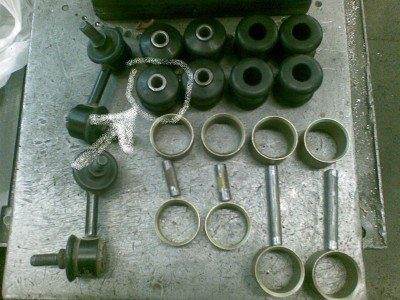

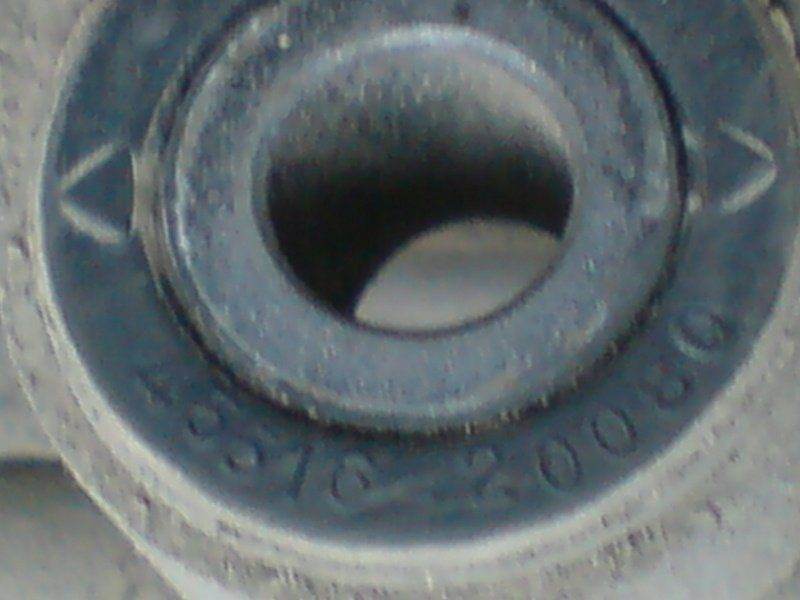

Разобрал вчера машину,снял рейку. Причина люфт в сайлентблоках в креплении рейки. Были куплены эти самые сайлентблоки фирмы RBI, и вот констатирую факт,что они такое ГОВНО. При попытке запрессовать рвутся сразу,родной и снялся без проблем,и запрессовался обратно,и живой. И вот думаю: чтоже мне туда ставить? На родном есть номер,пробивается,но доставка 10дней,не имею возможности ждать. В наличии у нас в городе таких вещей нет. Пришла мысль Выточить вместо сайлентов втулки из фторопласта,как думаете что может быть???
СообщениеДобавлено: Пт май 15, 2009 1:37 pm
В студию :)

Сообщения: 621
Попробу купить стойки от 2108, выпресовать сайлент с металической втулкой, её и зажать можно, и выточи необходимый сайлент. Из капролактама(второпласт) не покатит.
Еще втулку можно сделать из 2-х половин, разрезав поперек посередине. Это я к тому если у тебя не хватит высоты сайлента стойки 2108, а еще можно сточить часть резины и потом зажать в патроне на станке за оголенный кусок металической втулки.
Удачи :D
Комментарий к файлу: вот этот сайлент
Фото115.JPG [ 330.14 КБ | Просмотров: 7366 ]

Номер сайлентблока в ухе рулевой рейки 45516-20080
Комментарий к файлу: Сайлентблок рулевой рейки
DSC00399.JPG [ 119 КБ | Просмотров: 7365 ]
