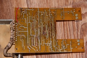

Я удлинил один из щупов тестера на 3м, проверил что контакты есть. Полез значит в ЭБУ (на фото ведь он?). По картинке-распиновке ранее в этой теме - снял фишку с ДПДЗ, удлинённым щупом касался штырьков, а другим щупом шёл и касался штырьков в ЭБУ.
Итог: ничего не прозванивалось. Потом ещё в диагностическом разъеме попробовал прозвонить TE1 и парочку других - то же самое. Не прозваниваются провода.
Что я мог не так сделать?
п.с. проводку я не шевелил, зачем это нужно делать? в соседней теме тоже был такой совет
А по цвету проводов сверял, может ошибся, и не те прозванивал,
если бы столько всего не контачило, она бы наверное не работала :du_ma_et:
2positive писал(а):
(на фото ведь он?)
:a_g_a:
Или щуп не доставал до контактов :ne_vi_del:
В состоянии покоя сломанный провод вполне может контачить, а на ходу,
когда всё вибрирует и трясется, контакт может пропадать.

Скажи пож. а этот ЭБУ легко снимается? Я хочу его снять и раскрутить, может там как у многих какой кондёр потек.
Я визуально видел что она на штативал аллюминевых каких то прикручен к стенкам машины. Может он как в компютерах просто на защёлках и вынимается?
А то там раскручивать много если нет.
Да, две гайки на 10, но сначала надо снять разъём.
Добавлено спустя 59 секунд:
Re: датчик положения дроссельной заслонки ПРОБЛЕМА нужна помощь!
Ваш не знаю, мой раскручивается при помощи TORX, по моему...
Вряд ли, там очень качественные радиодетали с большим сроком службы.
СообщениеДобавлено: Пн авг 19, 2019 1:53 pm
У меня после "изысканий" собралось штук 5 или 6 эбу :D , ни в одном потекшего не видел :ne_vi_del: ,
я думаю такое может быть в случае если накрылось реле зарядки, и генератор выдал в сеть
всё что смог :du_ma_et: , хотя там и от повышенного напряжения есть защита, в одном эбу встречал
сгоревший диод, но это видимо следствие замыкания, так как и дорожка к нему выгорела,
вот про приборки и читал и сам сталкивался, но опять же не с "потёкшими", а с отвалившейся
пайкой, посмотри конечно, но не думаю что что-то там найдешь.
Сам эбу на 2-х гайках, как уже написали, крышки эбу крепятся обычными винтами, под крест.
только зачем вскрывать эбу, если у тебя провода не звонятся :)
Тут Азамат скорее всего наоборот :)

насколько я понял - у меня таки потёкший конденсатор?
Если да, может ли этот потёкший конденсатор давать мне мою проблему, которую я уже второй год не могу решить?
На горячую тупит и глохнет, на холодную едет хорошо.
Срок службы электролитов 7 ... 8 лет.
Не собираюсь утверждать. что все они должны умирать на 9-м году жизни, но, как правило, именно в этот период с ними начинаются проблемы, ну или на начальном этапе, когда проявляется заводской брак. Это вообще. если не основная, то довольно значительная причина неисправностей в электронике, а альтернативы электролитам пока не придумали. Да и вряд ли скоро придумают. Большая ёмкость, при относительно небольших габаритах...
А в наших машинах можно любой узел снимать и если в нём есть электролиты, то менять их поголовно. И что самое главное - не промажешь. параметры у всех стали хуже, это сто процентов.
СообщениеДобавлено: Ср авг 21, 2019 2:47 pm
2positive
Да ты похоже счастливчик, в лотерею играешь? :D Плохо видно на фото, но похоже что
ноги у него окислившиеся, возможно что-то из него вытекло, хотя обычно они с верху
опухают, если поменяешь его, хуже точно не будет, но что решит проблему сомневаюсь,
этот стоит на входе питания, хотя чем чёрт не шутит, может помехи какие пролазят,
и гадят в мозги :du_ma_et: , кстати ты генератор проверял, напряжение не завышает,
переменка не идет с него?, обычно конденсаторы "пухнут" от повышенного

Slava21 писал(а):
менять их поголовно
Слав аккуратнее с такими фразами :ts_ss: :D , ща народ кинется всё подряд перепаивать :)
я в своё время начитался про такой подход к ремонту, там только про аудио аппаратуру было,
но смысл тот-же, сколько техники было загублено "мастерами", решившими для профилактики
поменять все электролиты, решив что они уже высохли :-facepalm-:

Это очень странно, но и мой знакомый электрик кто мне перепаял этот несчастный конденсатор тоже сказал что скорей всего это не может быть причиной моей проблемы.
НО:)
таки вопреки законам природы... машина поехала!
ну как так? полтора года мучений, проверка всего что можно, даже поршни умник на СТО повынимал мне, а проблема была в потёкшем конденсаторе.
Почему я только недавно нашёл совет раскрутить ЭБУ и оценить на предмет здохших элементов:(
Благодарю всех кто так или иначе помогал советами и не только.
Сегодня буду отдавать три платы после ремонта. В одну из них залезли специалисты.
10 микросхем из 11 к чертям улетели после их "ремонта". А причина была в электролите стабилизатора 12 В.
Внешний вид этого конденсатора был без каких то изменений. Это я к тому, что они действительно "сохнут", конструкция у них такая.
Да и Бог с ними.
А вот лезть в схему, не имея навыков ремонта... Это уже про то, что жадный платит дважды. Кстати, вот фото той платы, которую пришлось восстанавливать. Оборванные дорожки, замыкания... Два выходных в топку, три поездки по магазинам и знакомым в поисках запчастей. Липецк, таки не Воронеж, и не Москва... И за её ремонт, я действительно беру так, как за две другие.
То, что он немного ошибся в своих выводах, это не беда. Главное, что Вы обратились к человеку, который умеет паять.
