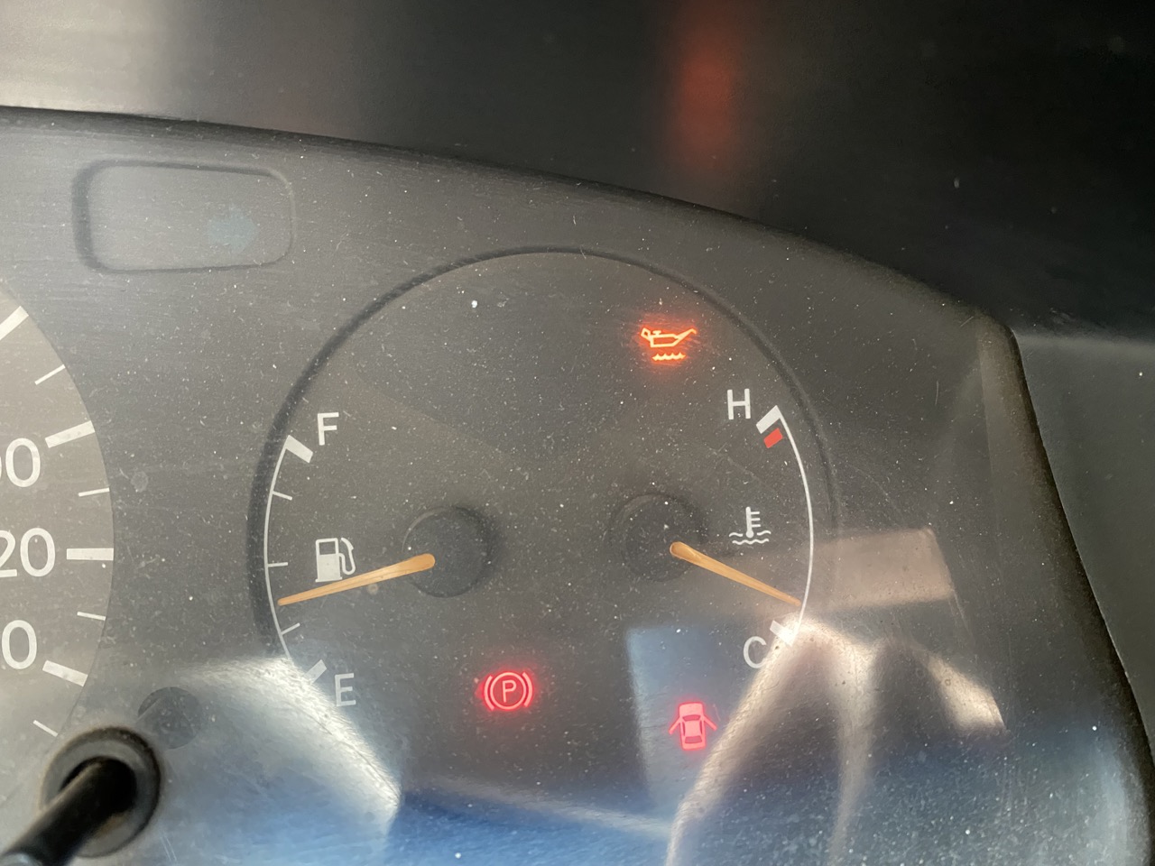

Вот эта, лампочка давления масла, она же?

Привет, судя по фото у тебя горит лампочка недостаточного уровня масла в картере двигателя, лампа давления в другом месте прибора.

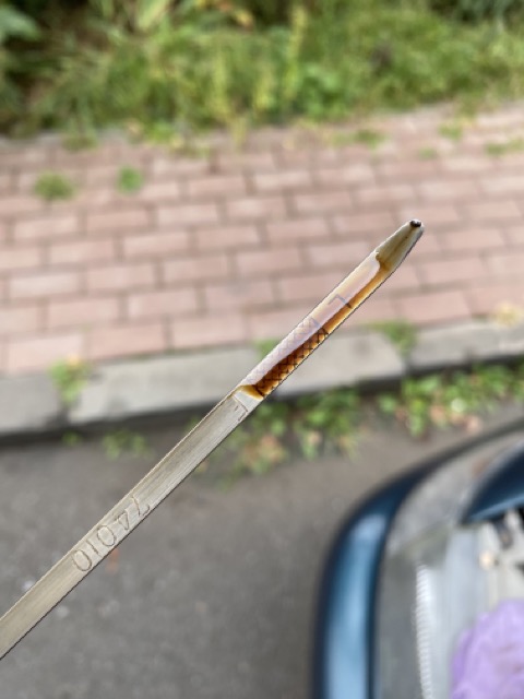

Почему она может гореть, если уровень масла в норме?

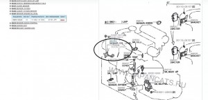

Может тут?
https://www.japancats.ru/Toyota/Parts.a ... 56e&Title=Схема%202%20из%206
Автозапчасти Toyota - электронный каталог запчастей.pdf [223.21 КБ]

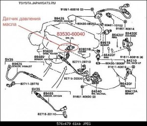

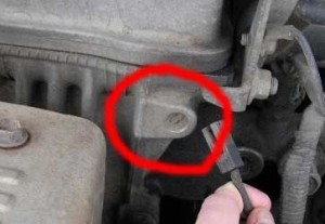

Сообщения: 313
Misha0395 писал(а):
скажи пожалуйста где этот датчик, чтоб я случайно что-то другое не снял?
это один датчик. Как понял стоит сзади двигателя в районе третьего цилиндра.
Добавлено спустя 7 минут 53 секунды:
Misha0395 писал(а):
Если не сложно
И вот такое встречается. Справа вверху от выпускного коллектора.
Добавлено спустя 6 минут 58 секунд:
А это уже уровень масла. Где-то слева блока , ближе к поддону ,под генератором.
Фотографии идут по порядку, как сообщения.
Нет, это датчик уровня.
Лампочка датчика давления находится внизу рядом с лампочкой аккумулятора, справа.
При открытии зажигании загорается, и как правило на заведённом движке тухнет ( при достаточном давлении).

На поддоне с права по ходу авто отпал проводок от датчика уровня масла. У меня такое было.
