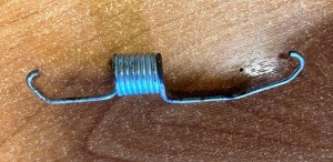

У меня валяется без дела, тачка продана, правда пересылать далеко, где Подмосковье, и где Томск.... :)

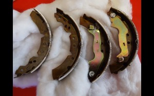

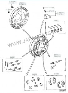

Если по vin-номеру то колодки должны быть вот такие;
Screenshot_20240125-112159_Gallery.jpg [ 1.6 МБ | Просмотров: 4720 ]
Screenshot_20240125-112148_Gallery.jpg [ 1.46 МБ | Просмотров: 4720 ]
 Заголовок сообщения: Re: Задние тормоза(барабанные)

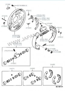

СообщениеДобавлено: Чт янв 25, 2024 1:12 pm
Сообщения: 4546
dontkillmvibe писал(а):
Сел я заказывать детальки (колодки, тормозные цилиндры) и понял, что ничего не понял,
Если колодки закреплены скобой то это ТРВ, те. Лукас.
Добавлено спустя 5 минут 22 секунды:
Хотя можно сделать гибрид :du_ma_et: , тут и от Волги присобачивали...
Комментарий к файлу: Вот это Лукас, ТРВ
Скриншот 25-01-2024 121137.jpg [ 108.5 КБ | Просмотров: 4711 ]
Комментарий к файлу: А вот это Сумитомо/айсин
Скриншот 25-01-2024 121427.jpg [ 118.59 КБ | Просмотров: 4711 ]

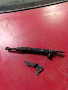

Да, TRW. Всем спасибо.
Возник другой вопрос: какие распорки (Саморегулятор тормозных колодок) барабанов можно приколхозить (или есть аналогов другие варианты)? А то оригинальные весьма дорого. Что-то слышал, что от логана можно поставить)
Подойдет ли QUICK BRAKE 102 53 011? Просто много где видел, что берут WP, так они тоже под мерседесы)
Комментарий к файлу: Вот что с моим...
imgonline-com-ua-Resize-ofM2PHoAR9xrWvT.jpg [ 162.31 КБ | Просмотров: 4633 ]

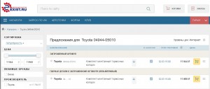

Сообщения: 4546
Fritz писал(а):
там разница в деньгах с оригиналом 300 рублей,зачем изобретать...
Fritz писал(а):
у нас оригинал за 2000 -2300
Где такие цены?
Скриншот 31-01-2024 082417.jpg [ 182.41 КБ | Просмотров: 4485 ]
Скриншот 31-01-2024 082401.jpg [ 183.29 КБ | Просмотров: 4485 ]
