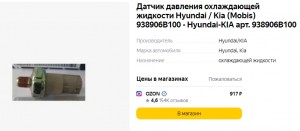

Вот, что-то нашёл:
https://exist.ru/Price/?pcode=938906B100
Надо бы изучить где и как он применяется...
