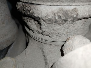

Всем спасибо за ответы. Взял TO-027, поставил, но возник ещё один вопрос. Пыльник на шрусе должен плотно прилегать к кулаку? У меня зазор получился 3-4 мм, в сервисе говорят, что это норм, но меня терзают смутные сомнения :du_ma_et:
 Заголовок сообщения: Re: Вопросы по поводу ШРУС-ов.
СообщениеДобавлено: Ср янв 18, 2023 11:47 pm
Сообщения: 4537
Пыльник должен быть одет так, чтобы пыль,вода,грязь и т.д не смогла проникнуть в смазку.

в общем, как-то так это выглядит
Вопрос не понятен.
Между кулаком и шрусом(граната) нет никакого пыльника.
Пыльник на шрусе должен закрывать внутреннюю часть шруса,там где смазка.

Мурат1623 писал(а):
Вопрос не понятен.
Привет Мурат :mashet_kepkoy: , наверное он спрашивает не должен ли пыльник сидеть шире или дальше что-ли до выемки, окантовки, плотнячком, чтобы он был обтянут хомутом там и не сполз...

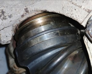

diamon83 писал(а):
так это выглядит
Кольца нету.

вот, вот. это я и имел ввиду, на старой стоял пыльник на кулаке, а тут его, похоже, не поставили. Делал в "сервисе" отдал подшипник, ступицу, шрус, комплект сальников с пыльником. похоже, что пыльник просто не стали ставить и даже ни чего не сказали об этом и не вернули его :rugaet-sja: на фото вторая сторона, на этой так же было до ремонта.

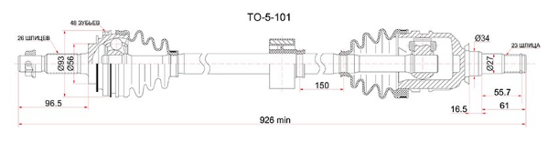

Всем добра. Случилась печалька, лопнул пополам правый приводной вал, в экзисте и емексе нет ни чего, в местном магазине нашел вот такой аналог в сборе SAT TO5101, по шлицам вроде все совпадает, вопрос только в длине привода 926мм подойдет для моей машины? может кто сталкивался с заменой привода в сборе? :s_o_s:
Смущает еще расстояние от канавки стопорного кольца внутреннего шруса, на этой детали 55,7 стоит, а на шрусе внутреннем по каталогу 52,5 мм.
машина англичанка, 4A-FE 1994 года.
ПС самое обидное, что за день до этого поменял левый внутренний шрус, соответственно со заменой масла в коробке, теперь всё по новой, толко справа предстоит :(

СообщениеДобавлено: Вс июл 09, 2023 10:39 pm
Сообщения: 1645
Откуда: Московская область
Двигатель: 4А-FE/7AFE
Машинку чуть повыше подними домкратом когда будешь менять ШРУС, тогда масло не вытечет. И сальник привода желательно иметь в запасе при такой операции... :) Контрактный или б/у с разбора привод не рассматриваешь к приобретению?

Контрактный или бу тоде рассматриваю, только в нашей деревне ни чего не найти, либо заказывать из других регионов, но это очень долго, машина каждый день нужна. Вот и хотел узнать, подойдет ли этот SAT, его могут быстро привезти. Сальники уже лежат, ждут))
Я не знаю подойдет или нет, себе по незнанию заказывал вот это, 200 тыс проехал.
Добавлено спустя 2 минуты 7 секунд:
Я имею ввиду бренд.
Добавлено спустя 2 минуты 25 секунд:
Я бы SAT не брал.
