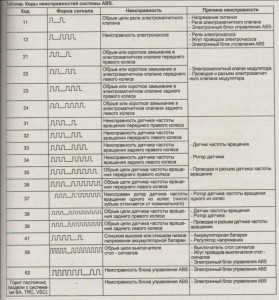

Faranos писал(а):
Задний леый репер(зубчатый вал) почистить для начала.
Добавлено спустя 53 секунды:
При скорости автомобиля 20 км/час (12 миль в час) или выше шум в сигнальной цепи датчика колеса, работа которого нарушена, наблюдается в течение не менее 5 секунд.
При скорости автомобиля 10 км/час (6 миль в час) или выше шум наблюдается один раз на каждый оборот ротора в течение 15 секунд или более.
Сегодня смотрел в обе репперные шестерни: вытаскивал датчики ABS и смотрел через дырочку на зубчики.
Левый задний датчик был грязный и там было прилеплено несколько ржавых ошмётков. Сами зубчики на репперной шестерне все в наличии и боле-менее чистые. С правой стороны все совсем без замечаний...

Aludi писал(а):
Дык уже проверил :) нормальные датчики... :)
Сопротивление в диапазоне. На приближение отвертки - сопротивление меняется.
Да и ошибки по датчикам другие должны вылазить...
Очень интересная история получается :du_ma_et:
Если верить толмуду карины е, то ошибка на обрыв датчика другая, но так как карина рестайл почти первый авенсис, то заглянув в его толмуд обнаруживаем, что ошибки 37-39 поменяны местами, т.е. исходя из этого ошибка 39 это обрыв, что более вероятнее, так как ошибка появляется на стадии включения зажигания! :pro-fes-sor: Соответственно надо искать обрыв от датчика до мозга абс, если датчик на 100% жив.(если это не временный характер)

 Заголовок сообщения: Re: Восстановление ABS
СообщениеДобавлено: Пн ноя 14, 2022 2:12 pm
Сообщения: 222
Откуда: г. Красноярск
Машина: Toyota CarinaE
Вот это скорее всего то что надо. Спасибо большое за такую находку :)
Согласно предложенной таблице был заменен датчик ABS. Уже месяц проблема не возвращается.
Так что эта таблица показывает правду :) и рекомендуется к применению на всех рестайловых Каринах :)

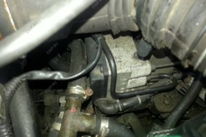

Ваня сын Юры писал(а):
Как распознать есть ли у моей машины ABS?
посмотрите под капотом наличее блока abs
снимите колесо, проверте есть ли датчик в ступице
blok-abs-toyota-carina-e-1-6-_1467269617_0_2233591_t4.jpg [ 37.72 КБ | Просмотров: 13371 ]
Находится рядом с главным тормозным цилиндром и ВУТ.
