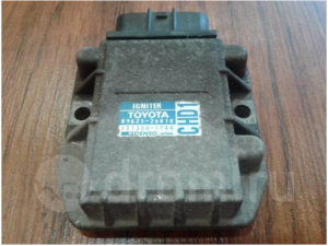

Вот еще, может пригодится :)
Коммутатор TOYOTA..jpg [ 248.41 КБ | Просмотров: 14495 ]

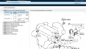

Сообщения: 4539
Валери писал(а):
Зеленая фишка? А можно номер для заказа?
83420-20040
https://www.exist.ru/Price/?pid=585016B ... Cat=Toyota
83420-05010
https://www.exist.ru/Price/?pid=A1102AE ... Cat=Toyota

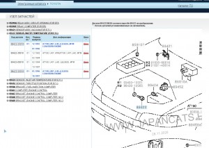

Azamat_630
Я купил такой, и он не тот, там всего один контакт, а в зеленом два, и он больше.
У меня подозрение что нужен вот такой 8942220010.
Правильно или нет?
Во блин, извиняюсь :? пользовался рисунком каталога :du_ma_et: , этот датчик наверное который идёт на приборку...
Правильно или нет?
Думаю да.
Скриншот 28-11-2020 102106.jpg [ 316.27 КБ | Просмотров: 11209 ]
Скриншот 28-11-2020 102138.jpg [ 417.72 КБ | Просмотров: 11209 ]
