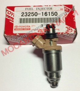

Сообщения: 313
Mangalor писал(а):
Напомни мне пожалуйста цвет
Вот такие.

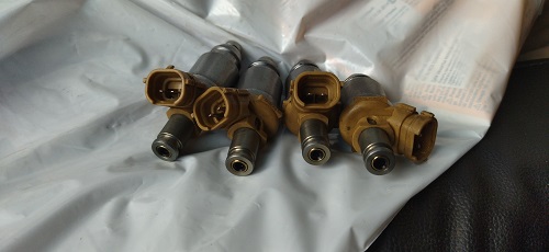

Mogilov1820
Я свои промывал ультразвуком, есть возможность, одна выеживалась ,помогло. А на 150ых по городу машинка ехала, а по трассе не хватало производительности. Не навязываю.ну предложи свою цену. Проверены на машине,промыты, новые фильтрики.

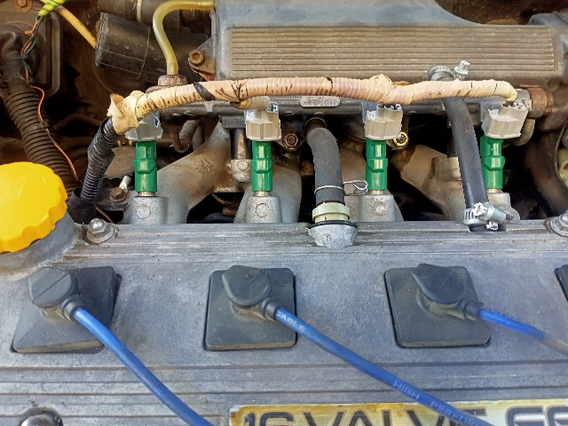

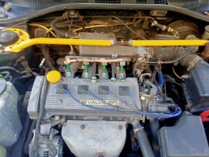

Всем привет. Приехали заветные форсунки, помыл и принялся устанавливать. Нижние резинки немного уже чем родные(поставил родные) , верхние эдентичные. Со старых верхние перекочевали как прокладки (как в отчёте) . Одно но : шайбы заранее купил и с ними получилось высоковато. Без шайб село как надо , разъёмы в притык к рампе, но защелкнулись отлично. Разъемы перепиновал без каких либо проблем. Первые пять км проехал, ощущение двоякое(комп обнулял). Посмотрим по большему пробегу и расходу. Но заводится вроде нормально. С утра напишу как завелась. Сегодня на старых с третьего раза с автозапуска завелась(так скажем индикатор такой :D )
IMG20240701190720_640x480.jpg [ 267.17 КБ | Просмотров: 7403 ]
IMG20240701190724_640x480.jpg [ 256.08 КБ | Просмотров: 7403 ]
СообщениеДобавлено: Вт июл 02, 2024 11:09 am
Сообщения: 313
Заводится отлично. Проехал ещё 30км. Динамика улучшилась. Но после 120 вяленько... На родных было бодрее :hi_hi_hi: но если расход будет в районе 9 то я согласен на вялость :D на старых минимум 11,5л на 100 держалось. Заправил вечером полный бак , как 100км проеду, залью снова до полного и посмотрим сколько скушает)
