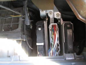

ivanprex писал(а):
мозги.
Для того чтобы точно убедиться, что движок работает от своего штатного ЭБУ лучше его (ЭБУ) сфоткать. Бывало и так что мотор меняли, а ЭБУ нет, и это неправильно.
ЭБУ находится внизу под бардачком в ногах пассажира.
