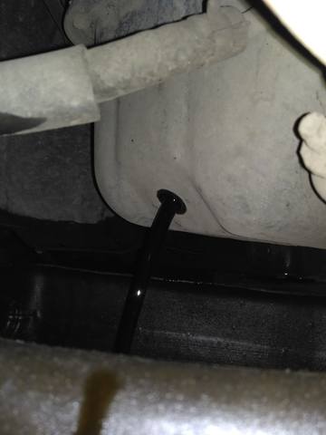

Запись просто для отчётности и фиксации пробега. Заменил масло в моторе. Предыдущее прошло 7500 км, расход масла всё такой же уверенный, где-то 1-1,5 л на 5000 км. Всё прошло штатно, даже фильтр от руки открутился, не с первого раза конечно, но всё же. Масло Valvoline Maxlife 5W-30 872370, фильтр MANN-FILTER W 68/3.
Затраты:
Масло в двигатель (4 л.) – 1870 руб.;
Фильтр масляный – 235 руб.
Цена вопроса: 2 105 ₽ Пробег: 208465 км
