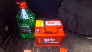

Все! Умер! Bosch S5 005 63R 610A прослужил лет 8. Теперь зарядку берет минут за пять. День простоя и не завести! Решил взять Аккумулятор автомобильный Topla Energy 60 А/ч 600 А обр. пол. 108060 Евро авто (242x175x190)
https://akbauto.ru/topla/akkumuljator-t ... 75190-d24/
Сдаю свой старый. Скидка 700=
Если кому интересно это адрес магазина. (не реклама) там реально самые дешевые цены!
https://akbauto.ru/
Цена вопроса: 4 250 ₽

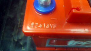

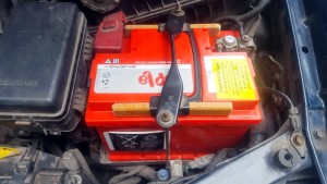

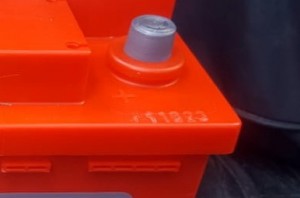

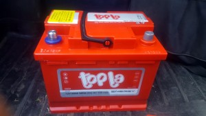

Ну вот и приобрел новый Аккумулятор автомобильный Topla Energy 60 А/ч 600 А обр. пол. 108060 Евро авто (242x175x190).
Беру в этом магазине не в первый раз. Отлично и профессионально проконсультировали, на следующий день заказал доставку. Привезли новый, подарили банку "Мухобоя", проверили нагрузочной вилкой. Все отлично! Сдал старый Bosch S5 005 63R 610A. Напряжение при покупке 11,9В. Дата изготовления 23 неделя 19 года. Теперь авто с новым аккумулятором!
С обновкой!
