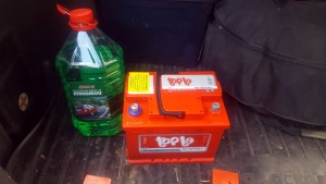

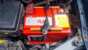

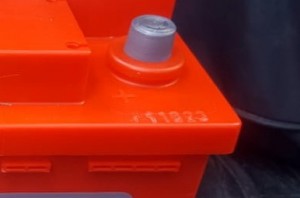

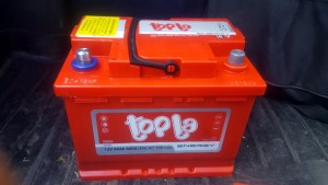

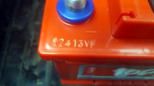

Kentavr
Добавлено: Сб сен 14, 2019 12:53 pm |
| Kentavr форума |
Зарегистрирован: Вт май 06, 2008 9:33 pm Сообщения: 6117 Откуда: Москва, ЗАО, Раменки - Мытищи, МО Репутация: 245 [ ? ]
Ну вот и приобрел новый Аккумулятор автомобильный Topla Energy 60 А/ч 600 А обр. пол. 108060 Евро авто (242x175x190). Беру в этом магазине не в первый раз. Отлично и профессионально проконсультировали, на следующий день заказал доставку. Привезли новый, подарили банку "Мухобоя", проверили нагрузочной вилкой. Все отлично! Сдал старый Bosch S5 005 63R 610A. Напряжение при покупке 11,9В. Дата изготовления 23 неделя 19 года. Теперь авто с новым аккумулятором! С обновкой!

Мурат1623
Добавлено: Сб сен 14, 2019 1:30 pm |
Зарегистрирован: Сб мар 08, 2014 12:15 pm Сообщения: 1836 Откуда: Регион 11 Репутация: 23 [ ? ]
Двигатель: 4A-FE БОШ
Привет. Kentavr писал(а): Напряжение при покупке 11,9В Непонятно.. Это напряга на новом АКБ Тopla? Если да,то разряжена более чем на 50%. Зарядить надо.

Kentavr
Добавлено: Сб сен 14, 2019 1:32 pm |
| Kentavr форума |
Мурат1623 писал(а): Если да,то разряжена более чем на 50%. а что должно быть? 24В?
_________________ Олег Я на drive2.ru ГБО BRC 4-го поколения Вы не любите Тойоту? - Вы просто не умеете ею управлять!

Мурат1623
Добавлено: Сб сен 14, 2019 3:33 pm |
Kentavr писал(а): 24В? Только без сарказма. Как минимум 12,5 Такое напряжение (11,9в) свидетельствует о том,что АКБ разряжена более чем на 50%. Неизвестно,как долго он был в таком состоянии на складе,потом в магазе,судя по напряжению,давно.И пластины данного АКБ скорее всего немного покрылись сульфатом,а это грозит понижением ёмкости.

Kentavr
Добавлено: Сб сен 14, 2019 5:28 pm |
| Kentavr форума |
Мурат1623 писал(а): Только без сарказма. конечно заряжу... хоть ему всего три месяца от роду

BaZ
Добавлено: Сб сен 14, 2019 6:21 pm |
| Бригадир |
Зарегистрирован: Ср сен 21, 2011 9:38 pm Сообщения: 235 Откуда: столичный Репутация: 8 [ ? ]
Kentavr Напряжение чем проверяли?
| Вернуться к началу |
Kentavr
Добавлено: Вс сен 15, 2019 12:05 am |
| Kentavr форума |
Нагрузочной вилкой. Внвчале она показала 11.9 и плавно поползла вверх до 12.7 и больше не стали эксперементировать
BaZ
Добавлено: Вс сен 15, 2019 12:29 am |
| Бригадир |
Kentavr Значит всё норм, напруга была под нагрузкой.
