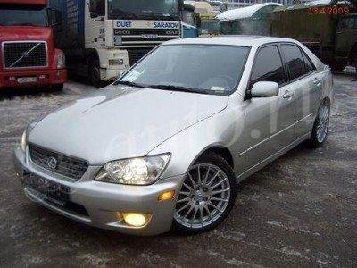

хотелось бы знать ваше мнение о Lexus IS300, поскольку присматриваю себе как вариант следующего авто. От мысли о турбовой калде отказался, потому что этот апаратец стоит не многим дороже.. но зато с правильным рулем и рядной шестеркой. в продаже туброкиты на этот мотор) мне вообщем нравится.. единственный, видимый мной недостаток заключается в том, что он маленький... давайте выскажите свое мнение:) интересно знать!
вот пример такого http://cars.auto.ru/cars/used/sale/3131363.html
Комментарий к файлу: вот такой он
a832e29c.jpg [ 40.09 КБ | Просмотров: 10841 ]
