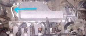

Сообщения: 4546
mister
Сделайте так:
Утром перед заводкой снимите вакуумный шланг с рессивера, который идёт от регулятора давления топливной рампы, таким образом мы даём дополнительно воздух во впускной коллектор. Если заведётся нормально - надо искать причину в КХХ, воздушном фильтре.
Если ничего не поменяется - меняйте фильтр в бензобаке, сеточка перед бензонасосом. Сам сталкивался с этой проблемой три раза, внешне сеточка выглядит не грязной, на выдув воздух проходит, но бензин плохо, не хватает давления создаваемого в топливной рампе и факел разбрызгивания форсунками недостаточный.
Хотя очень тоже возможно, что катушка зажигания подходит к концу.
Причин может быть несколько, я написал то с чем сталкивался за четыре года.
В общем для нормального пуска должны быть:
хорошая своевременная искра,
хорошее сжатие (т.е компрессия),
хороший распыл бензина,
и достаточно воздуха.
Самое простое, начните с аккумулятора, свечи поставьте родные Denso K20R-U, у них зазор 0,8.
Я не знаю правда или нет, но мне говорили что для запуска в холод меньший зазор лучше.

СообщениеДобавлено: Пн ноя 26, 2018 12:59 am
Сообщения: 4546
mister писал(а):
Найти бы этот шланг ещё который идёт с рессивера
Длиной сантиметров 15, диаметром миллиметров 8, белого цвета, находится слева от топливной рампы. Отключать надо от рессивера, т.е впускного коллектора.

Азамат 630 Спасибо Тебе за дельные советы!!
Почему то вода всё таки попала в два свечных колодца из четырёх ,я видел влагу в двух колодцах и свечи были влажные от воды а у одной свечи было небольшое чёрное пятно тряпочкой я их протёр пятна не стало,концы проводов которые соприкасаются со свечами были тоже влажные я их протёр сухой тканью,родственник мой пытался снять у одного провода наконечник который соприкасается со свечой и тянул за квадратик говорит что у него на двенашки отсоединяються эти резинки мог ли он сделать обрыв когда тянул?Я заметил что одна резинка у одного провода в самом нижнем месте где соприкосновение со свечой трещины были и когда начали трогать обломился полсантиметра этот резиновый наконечник может ещё из за этого?Сегодня попробую сделать фото.
Возможно ли самостоятельно померить сопротивление ВВ проводов как это сделать и с помощью какого то мультиметра?Или только в сервисе?
Какое сопротивление должно быть?
