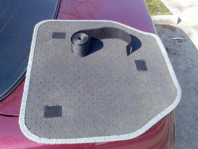

Очень простой и не разрушающий способ зафиксировать, все время сползающие коврики или закрепить что-то в багажнике или в салоне.
Клеим хорошим клеем, на коврики или предметы текстильную "липучку" (можно купить в магазине по шитью), и крепим к карпету (обивочный войлок) в салоне или в багажнике.
И коврики - зафиксированы.
Добавлено спустя 33 минуты 30 секунд:
При первых съемах ковриков не пугаемся, по началу липучки прилипают очень сильно, но на 2й 3й раз уже снимается нормально, усилия как раз хватает, что бы они не "ползали".
И под липучками немножко кашлатится карпет, но не криминально.
Я крепил, войлочные коврики, но уверен, что так можно закрепить и резиновые, только надо клей подходящий подобрать и правильно приклеить.

Да я не помню уже точно, за метр широкой вроде платил 75 рублей.

Система то обычная, но мало кто догадается, так коврики прикрепить.
Мне самому идею пацаны на установке автомузыки подсказали, посоветовали так саб в багажнике закрепить, чтобы не ездил.
Так некоторые, автоаптечки крепят.
Сам уже год пользуюсь, вспомнил решил поделиться.
