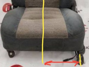

Нужна помощь в замерах. Интересует расстояние от центра переднего болта крепления переднего сиденья к полу, тот что ближе к порогу, до центра подушки сиденья.
А то внезапно продал свои рекаро, ставлю другие с нуля так сказать, но все метки потеряны :hi_hi_hi:
Screenshot_20230501-170705_Google.jpg [ 198.5 КБ | Просмотров: 14151 ]
СообщениеДобавлено: Пн май 01, 2023 4:11 pm
Сообщения: 313
Мир, труд , май. Середину сиденья тяжко словить. А от центра болта, до центра противоположного болта 445мм. По-идее половина от этого.
СообщениеДобавлено: Пн май 01, 2023 4:55 pm
Сообщения: 4383
Ну от болта до болта я на машине померить могу :D
Тут вопрос именно о смещении салазки относительно кресла, вот в чём вопрос.
СообщениеДобавлено: Пн май 01, 2023 7:03 pm
Сообщения: 313
Сейчас чехол скину , попробую померить приблизительно.
Добавлено спустя 5 минут 45 секунд:
+-5мм . 225мм намерил.
Добавлено спустя 3 минуты 33 секунды:
Короче хз :D :D вроде как посередине у меня :D
СообщениеДобавлено: Пн май 01, 2023 7:27 pm
Сообщения: 4383
Спасибо, Денис. Не исключено что салазки отцентрованы относительно сидений, но вот отверстия под болты точно нет)) поэтому лучше спросить семь раз чем один приварить :D

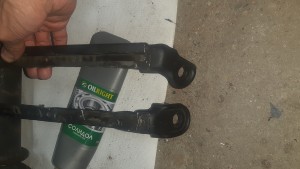

20230501_232244.jpg [ 2.73 МБ | Просмотров: 14108 ]
СообщениеДобавлено: Пн май 01, 2023 7:29 pm
Сообщения: 313
Понял. У меня сазалка прямая.Как у Вас слева на фото.
