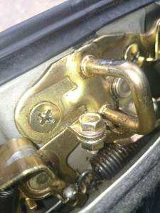

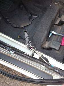

И меня постигла эта болячка. Тросик порвал. Может быть есть способ, как его срастить?

СообщениеДобавлено: Сб окт 28, 2017 12:42 pm
Можно спаять.Можно поставить новый трос в старую рубашку.

... поставить новый трос в старую рубашку.
Думал про это, но он проходит по водительской стороне, потом уходит на правую сторону, побоялся что не удастся этот прием.
Надо форум почитать, может кто уже так делал на англичанках.
Паять - тоже не моё :oops: , в гараже света нет, да и паять я не особо умею :nez-nayu:

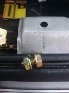

Пока что, временно вставил оба конца в трубочку стальную (внахлест) и завальцевал. Вроде пока работает, тфу тфу тфу.
Заодно поставил болтик на замок, чтобы крышка багажника при открывании полностью отщелкивалась.
