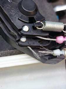

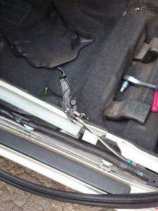

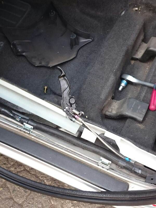

И меня постигла эта болячка. Тросик порвал. Может быть есть способ, как его срастить?

Можно спаять.Можно поставить новый трос в старую рубашку.
СообщениеДобавлено: Сб окт 28, 2017 5:51 pm
Сообщения: 434
Откуда: ALMATY
Машина: тойотко
Двигатель: 7a-fe
... поставить новый трос в старую рубашку.
Думал про это, но он проходит по водительской стороне, потом уходит на правую сторону, побоялся что не удастся этот прием.
Надо форум почитать, может кто уже так делал на англичанках.
Паять - тоже не моё :oops: , в гараже света нет, да и паять я не особо умею :nez-nayu:

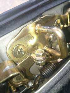

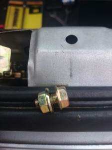

Пока что, временно вставил оба конца в трубочку стальную (внахлест) и завальцевал. Вроде пока работает, тфу тфу тфу.
Заодно поставил болтик на замок, чтобы крышка багажника при открывании полностью отщелкивалась.
