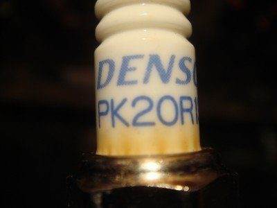

СообщениеДобавлено: Вс апр 26, 2009 10:18 pm
Зарегистрирован: Вс ноя 23, 2008 7:56 pm
Сообщения: 375
Откуда: Брянск
У меня тоже самое, только поменял свечи, а на внешнем изоляторе рыжие кольца, на что грешить даже не знаю.
Изображение 027.jpg [ 125.25 КБ | Просмотров: 5222 ]
Carina e 1996г 7a-fe 1,8л 107л/с Хэтчбэк
СообщениеДобавлено: Вс апр 26, 2009 10:29 pm
Сообщения: 2618
Репутация: 101 [ ? ]
Не на что ненадо грешить,это прорыв газов,(считается нормой) :wink:
СообщениеДобавлено: Вс апр 26, 2009 10:48 pm
Сообщения: 375
Откуда: Брянск
дядя писал(а):
это прорыв газов
Если можно поподробней, каких газов и с чем это может быть связано :?
СообщениеДобавлено: Вс апр 26, 2009 11:08 pm
Сообщения: 2618
По научному обьяснить не могу,академий не заканчивал :D но вообщем в камере сгорания давление бешенное,а свечу не возможно сделать герметичной,вот с камеры сгорания,газы и прорываются,ещё раз,это норма,можно на это не обращать внимание,это у всех так. :wink: Может кто получше обьяснит,я понимаю,но грамотно обьяснить не могу :?
