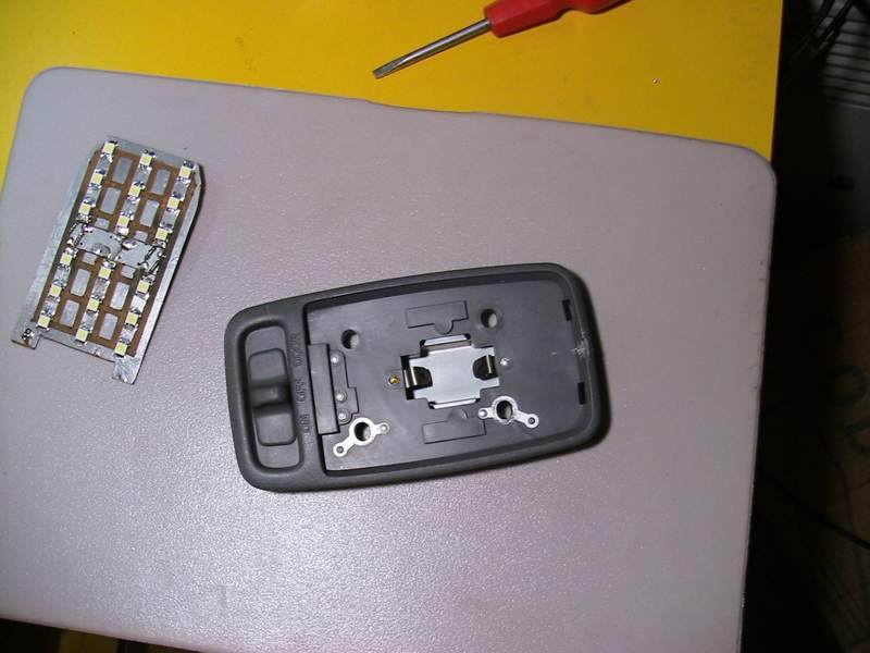

О волшебностях салонного плафона.
На его фишке 2 провода, прибор покажет на одном +12 а на втором чуть меньше.
Хотя по схемам там постоянный + и управляющая масса после концевиков, но поскольку эта масса не чистая то на ней без хорошей нагрузки (минимум 5ватт) гуляет некий + меньше прямого но гуляет и тестер его видит.
Контролька же показывает абсолютно четко кто и где. Судя по всему туда прибегает + с лампочки индикации окрытых дверей в приборке.
1993 4A-FE LB Japan Red Wagon
СообщениеДобавлено: Пн июл 30, 2018 4:32 am
Сообщения: 667
Откуда: Липецк
Двигатель: 4A FE LB
Вы это плафон салона пишете? Если туда приходит всего два провода, то почему три положения переключателя?
1. Выключено.
2. Включено постоянно.
3. Включено при открытых дверях.
Как можно реализовать такие возможности двумя проводами?
СообщениеДобавлено: Пн июл 30, 2018 4:53 am
Сообщения: 983
Откуда: Украина.Днепр
Двигатель: 4A-FE,LB
Да это именно плафон салона.
Пункты 1 и 3 именно на них и организованны.
Для реализации пункта 2 необходима потоянная масса(-) и она там присутствует в качестве крепежных винтов к кузову.
В этом плафоне реализовано управление по минусу инженеры тойоты решили что 2 провода более чем достаточно.
Добавлено спустя 7 минут 38 секунд:
Плафон комплектация с люком.
Комментарий к файлу: со стороны стекла
IMG_3896.jpg [ 45.8 КБ | Просмотров: 3674 ]
Комментарий к файлу: со стороны переключателя
IMG_3908.jpg [ 40.32 КБ | Просмотров: 3674 ]

Medved
Понятно. Не разбирал просто ещё.
Но в итоге всё же три провода, просто третий реализован внутри плафона.
