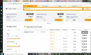

Здравствуйте! Наткнулся на сайте aliexpress на кислородный датчик "Для 1992-1997 toyota carina e 1.6l lambda probe кислорода Датчики dox-0250" Стоимость US $98.94. Вот думаю стоит ли брать? Посоветуйте.
Безымянный.jpg [ 76.02 КБ | Просмотров: 11024 ]
 Заголовок сообщения: Re: Лямбда-зонд
СообщениеДобавлено: Ср сен 12, 2018 9:22 pm
Сообщения: 2977
Форуму будет полезен любой опыт, даже отрицательный) Бери!
