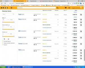

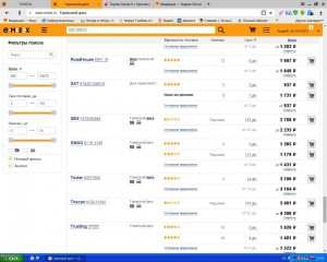

Вроде есть такие.
Новый рисунок.jpg [ 99.06 КБ | Просмотров: 15494 ]
Новый рисунок (1).jpg [ 93.74 КБ | Просмотров: 15494 ]

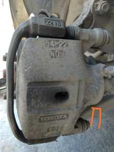

Дедуля, прошлый владелец оставил мне убитые диски, :shock: а я взял и купил по не знанию широкие, но колодки я оставил в том году старые а в этом при замене на новые выявилась проблема - один суппорт 5422 а второй 5118 пришлось сточить колодку новую, чтобы пока хоть ездить (не влезала)...
Вот и назревает вопрос - какой рем. комплект суппорта самый ходовой, для суппортов 5422 или 5118, от этого зависит какой из них я буду менять и буду ли протачивать диски.
:du_ma_et: Если оставлять 5118 то придется диски стачивать...
Тачка королла универсал кузов AE109 :spasibo--:
