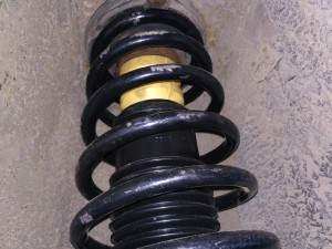

В целях сохранения гарантии на стойки установил их на СТО. Фото ниже. Что-то меня пыльники смущают: не должны ли они случайно закрывать отбойники??
Stoyka-1.jpg [ 330.59 КБ | Просмотров: 12929 ]

нет, это правильная установка
Смущают очень даже правильно. 50% таких конструкций довольно быстро разваливаются. Поездиш месяц, если стойки будут без проблем, разбери и сделай нормально.
В следующий раз ставь пыльники а-ля оригинал (которые к опорнику крепятся).
А что за пыльники, в смысле бренд? Из ранее написаного я понял,что это Lynxauto, так?

А не должны пыльники к опоре хомутами крепиться?У меня так было.

В оригинале ДА. В оригинале опора с пыльником это одна деталь.
В оригинале они так и крепятся.
Когда была возможность, брал пыльники от 100-й Короллы под оригинал. Привязывал к опорнику и вперед. Цена вопроса была 100р.
Думаю, без проблем можно использовать какой-нибудь тонкостенный резиновый гофрошланг подходящего диаметра.
Пробовал напяливать пыльники от девятки. Они маловаты по диаметру и трутся об стойку. Год отходили, потом продал машину и не знаю их судьбу. Тут ценник пободрее - 170р.

Я бы не парился,подобная конструкция идет на массе авто. Отбойник сверху,к нему защелкивается пыльник,он пластмассовый. Все работает превосходно. Отбойник даже если и развалится то это означает что стойке конец,пыльник тут тоже особо не нужен

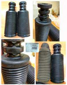

Есть недорогие комплекты: пыльник + отбойник ~150 рублей.
Фирма форсаж, арт. D22RE. Цифра 22 в артикуле под диаметр штока амортизатора равного 22 мм.
0274c1b4776711e7ae2c001e6751b546_c5e9f80677fa11e7bcd0001e6751b546.jpg [ 47.49 КБ | Просмотров: 12759 ]

[Gibson] как они по качеству? Искал такие, но в наших краях нет.
 Заголовок сообщения: Re: Про Стойки [Опрос]
СообщениеДобавлено: Пн фев 19, 2018 8:52 am
Сообщения: 1736
Откуда: Чебоксары-Цивильск
приятель такие поставил на 2 своих машины - японки: карина улыбка и корона в 21 кузове. ОН говорит отлично!
НО второй приятель заказав такие себе в одной обнаружил трещину в отбойнике и сдал обратно. Материал всей конструкции - резина!
СообщениеДобавлено: Пн фев 19, 2018 7:00 pm
Сообщения: 3512
Если предельно откровенно, то такие неоригинальные пыльники-отбойники хорошо ставить на недолгий срок.
Почему: резиновый отбойник очень жесткий. Особенно зимой. Его быстро разбивает и он перестает удерживать пыльник в верху штока стойки.
Замечу так же, что на праворульные машины после 95 года выпуска, (могу немного ошибаться) пыльники такой конструкции (как на фото у [Gibson]) начали продавать как оригиналы. Однако, состав резины все же не такой, как на заменителях, материал более мягкий и более стабильный при отрицательных температурах.
