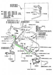

andron58 писал(а):
Под дросселем третий шланг идёт к клапану повышения ХХ на ГУРе,стальная трубка под рампой.
Да :du_ma_et: ,но он у меня заглушен :( ,так как предхозы поставили неродной насос ГУРа.
Да,забыл :? ,приветствую :mashet_kepkoy: :D
CImage.JPG [ 324.5 КБ | Просмотров: 8072 ]

Azamat_630
:mashet_kepkoy: Привет,Азамат! Я рассказал,как у меня сделано. А чтоб наверняка-скинуть хобот с ДЗ и заткнуть хайло рукой,заглохнет-нет лишнего воздуха,не заглохнет-искать подсос.
Да у него как раз наверное наоборот, воздуха не хватает.
