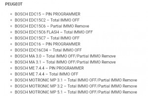

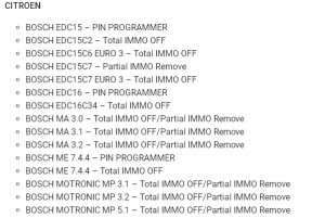

Сегодня случайно узнал что Bosch Motronic mp 5.3 используется и на Ситроенах и Пежо :o :

Azamat_630 Я не понимаю, а какой практический смысл даёт эта информация? На разборках спрашивать эбу с французов? Или идентичные датчики?
