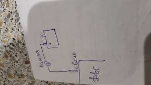

парни,как проверить свечи накала лампочкой не выкручивая их?массу на двигатель,а плюс как подключить?
шину как я понимаю нужно снять?
Безымянный.png [ 13.6 КБ | Просмотров: 10952 ]
СообщениеДобавлено: Вт окт 31, 2017 1:16 pm
viktor y
Плюс на лампу, второй провод с лампы на свечу. Шину снять. Все, где не горит, там дохлая свеча.

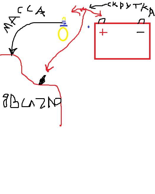

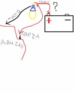

alexrotor писал(а):
viktor y
Добавлено спустя 20 секунд:
типа так?
или так
Безымянный.png [ 20.17 КБ | Просмотров: 10934 ]
3.png [ 19.03 КБ | Просмотров: 10934 ]
СообщениеДобавлено: Вт окт 31, 2017 7:07 pm
viktor y
Съездите в сервис :-facepalm-:

СообщениеДобавлено: Вт окт 31, 2017 9:55 pm
Вот набросал
20171031_205541.jpg [ 2.49 МБ | Просмотров: 10921 ]

СообщениеДобавлено: Ср ноя 01, 2017 12:18 pm
viktor y писал(а):
как лампочка может гореть без массы(-)!?
На массу лампочка замыкается через низкое сопротивление свечи, т.е. если свеча в обрыве, лампа гореть не будет.
