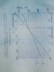

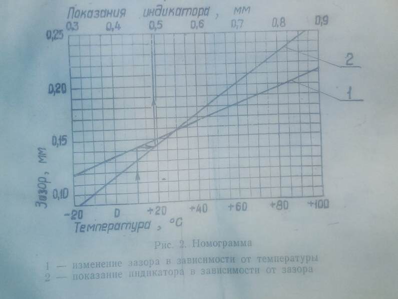

Для любителей точности. Пошёл в гараж, нашёл "Приспособление для регулировки зазоров" и инструкцию к ней. :)
